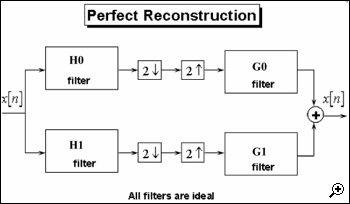

ich hab einen Filter (siehe Anhang), der mir ein Eingangssignal in 2
Frequenzbänder trennt und wieder zusammensetzt.
In der Mitte soll ein Multiplizierer sein, mit dem man die Verstärkung
des Frequenzbandes einstellen können soll. Also sowas wie ein Equalizer
Meine Frage lautet nun: Die Filter haben alle keine lineare Phase, sind
aber so berechnet, dass sie das Eingangssignal perfekt rekonstruieren.
Wenn das für Audio verwendet wird, erzeugt das Störungen, wenn ich nach
einem nicht-linear-phasigen Filter das Audio linear verstärke?
Also meine Intuition und mein verkümmertes
Digitale-Signalverarbeitungs-Wissen würden sagen, dass das egal ist, da
die Multiplikation linear ist ...
Weiß da jemand was genaueres?

auf jedenfall würde ich behaupten dass es egal ist wo du verstärkst -
zumindest theoretisch. praktisch kommts wohl drauf an wo es numerisch
günstiger ist. die wortbreite soll ja möglichst überall "ausgenutzt"
werden.
ich frag nur, warum in dem bild zuerst ein downsample und dann ein
upsample-block ist. macht für mich irgendwie keinen sinn... - es sei
denn, du willst das als tiefpaß missbrauchen (wenn du einen
downsampling-mechanismus hast, der das bewerkstelligt - z.b. ein cic
filter)! fg
> werden.
Okay ...
> filter)! *fg*
Äh ja ... das Frequenzband wird in der "mitte" in 2 Teilbänder geteilt
und dann downgesampled. Die Daten kommen dann dahinter mit der halben
Datenrate raus. Zwischen Down und Up-Sampling ist dann der
Multiplizierer eingebaut, der das Frequenzband verstärken soll.
Naja, laut Abtasttheorem passt das so ... Es kann downgesampled werden,
weil die Bandbreite von dem Signal nur noch halb so groß ist.
MfG
Thomas Pototschnig

aber was bringt dir das downsampling und folgende upsampling?
das macht doch nur das signal "kaputt" - und von den "kosten" in
hardware her wirds wohl "teurer" sein als ein multiplizierer der doppelt
so viel rechnet..
> so viel rechnet..
Naja, das macht nichts kaputt :) Dadurch, dass das Frequenzband halb so
groß ist, lässt sich die Datenrate reduzieren und ist immer noch exakt
rekonstruierbar. Sagt der Nyquist auch :)
Sollten also keine Informationen verloren gehen ...
Das Ding kostet eigentlich garnichts, weil der
Interpolations/Dezimierungsfilter schon im FIR-Filter integriert ist ...
Man muss da in dieser Hinsicht also keinen zusätzlichen Aufwand treiben
und gewinnt in vielerlei Hinsicht. Zum Einen kann man dann die Bänder
weiter aufteilen und hat jedesmal eine niedrigere Datenrate, kann aber
immer den gleichen Filter verwenden. Ansonsten müsste bei der hohen
Abtastrate die Filter immer länger werden, wenn sie immer kleinere
Bereiche filten. Das ist schon gut so, wie es ist :)
