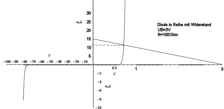

ich habe das ganze mal beispielhaft erst einmal für eine Diode gemacht,
um mal langsam anzufangen (siehe Grafik). Eine Diode in Reihe mit einem
100 Ohm Widerstand an 3V.
Stimmt das erst einmal soweit?
Beste Grüße
Maik
Gast #1000737
Ja, so sieht das aus. Je größer der Widerstand wird, desto flacher wird
die Widerstandsgerade (die Kombination aus der 3 V-Spannungsquelle und
dem Widerstand R nimmt dann immer mehr den Charakter einer STROMquelle
an, mit 3 V/R als Quellenstrom). Der Schnittpunkt der Graphen ist der
Arbeitspunkt.  An ihm kannst Du den Diodenstrom und die Diodenspannung
ablesen, d. h. der Strom, der unter den gegebenen Bedingungen durch die
Diode fließt und die Spannung, die an ihr abfällt.

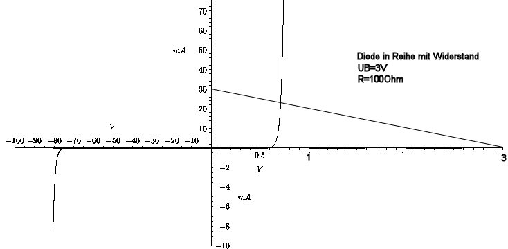

Ah so, also wenn ich das ganze nun einmal ohne Werte in ein Diagramm
eintragen würde, würde sich nix ändern!?
Wenn ich das ganze nun für eine zweie Diode nehme, müsste ich den
Graphen so lassen und nur die Y-Achse in positiver Richtung um den
Faktor 2 strecken. Dann würde je weiter ich die Achse ziehe der Strom
der Diode immer kleiner werden. Um den faktor 2 gestreckt, müsste das
dann so aussehen, wie in der angehängten Grafik, wenn ich das dann
richig verstanden habe.

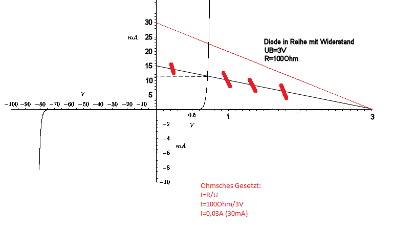

Gast #2892533
Also ich kam durch Zufall auf diese Seite, da ich eine
Widerstandskennlinie einer Diode haben wollte (für ein Formelblatt).
Mir ist hier nur aufgefallen auf der oben führenden Kennlinie das der
Strom I, nicht wie auf der Kennlinie 15mA betragt, sondern 30mA. Wie
vermutlich alle wissen resultiert der Strom I aus R/U. Bei 3V Spannung
und einem Widerstand von 100Ohm ist ein Strom von 30mA schon logisch.
Daher vermute ich mal oder behaupte wohl eher das die Kennlinie oben von
einem Widerstand von 200Ohm ist.
Sollte ich mich irren wäre es nett wenn man mir erklären könnte wieso.
Gruß,
euer Matze.
