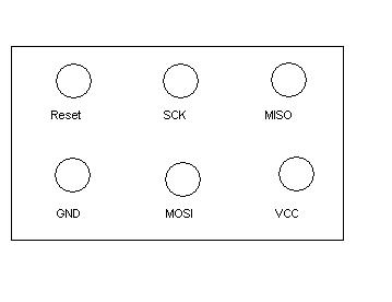

ALso was ich machen möchte:
Ein AVR Atmega 128 mit dem STK500 über ISP programmieren. Habe Port alle
korrekt an den ISP Port angeschlossen, nur leider kann keine
Kommunikation aufgebaut werden.
Wenn ich jetzt einen zb Atemga16 nicht direkt in den Sockel des STK500
stecke, sonder versuchsweise auf ein Steckboard programmieren will dann
geht das auch nciht. Gibt es da irgendwelche Einstellungen oder
ähnliches die ich nicht beachtet habe. Meine Belegung siehe ANhang
Danke

Hallo Marco,
hast Du mal die ISP-Frequenz runter gesetzt?
Was noch sein könnte ist,
dass die Fuse - Bits falsch gesetzt sind. (SPI deaktiviert, bzw. Clock
Select auf externen Quarz gesetzt sind).
Die Pin Belegung stimmt, wenn ich von oben drauf schaue, und MISO der
Pin 1 ist.
Bye
 Andy

OP #1001069
Johannes M. wrote:
> Ist Dir bewusst, dass zumindest beim Mega128 die Anschlüsse für die
> Programmierdaten nicht an MISO und MOSI, sondern an PDO und PDI (PE0
> und PE1) angeschlossen werden müssen?
Wie kommst du darauf und woher hast du die Info, bzw für das is mosi usw
sonst da?
Gast #1001072
Steht im Datasheet irgendwo bei Seite 300 aufwärts.

Gast #1001097
Marco M. wrote:
> gestellt, CLock ist auf extern gestellt, da auch ein 16 MHZ quarz dran
> ist.
Wenn du einen externen 16MHz Quarz hast, musst du Clock auf external
crystal / high frequency einstellen. External Clock setzt einen fertig
aufgereiteten Takt (z.B. von einem entsprechenden Quarzoszillator )
voraus.
Gruß,
Magnetus
OP #1001147
Magnus Müller wrote:
>> ist.
> voraus.
> Gruß,
> Magnetus
jep das habe ich gemacht!
