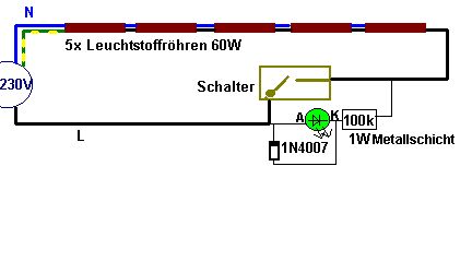

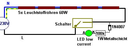

kann sich bitte jemand mal die Zeichnung ansehen? Es geht darum:
1)Die grüne LED soll leuchten, wenn der Schalter ausgeschalten ist. Tut
sie das?
2)Ich möchte eine low current LED mit 100k/1W Widerstand verwenden, weil
dann der Strom nur 2.3mA ist. Ich hab gelesen, dass es ab 10mA
gefährlich wird. Weil ja an den Leuchtstoffröhren jetzt auch wenn
ausgeschalten ist 230V sind, aber nur 2 mA, ist das für Menschen jetzt
ungefährlich?
lg
Triti

Ich würde die Diode antiparallel zur LED Schalten.
Besser noch eine Z-Diode da Leuchtstofflampen durch die Drosseln bedingt
ziemlich hohe Spannungsspitzen erzeugen.
OP #1001363
brauche ich die Diode nicht zum sperren der zweiten Halbwelle?
Und: wieviel Volt /W soll die z-Diode haben? Bei DC weiss ich wie man
antiparallell schaltet, aber wie soll das in dem Fall aussehen? Kann man
mir das aufzeichnen?
lg
Triti

Moderator (Firma: Titel) Persönliche Seite #1001395
@ Triturus Trit (triti)
Machs wie im Bild. Damit wird die LED nicht bis zur Sperrspannung
belastet. Oder mach es, wie du es schon hattest und schalte die
Parallel-Diode noch dazu. Dann wird die Verlustleistung über dem
Widerstand geringer.
Interessant dürfte allerdings noch das mit dem Widerstand werden.
Ein einziger Widerstand allein hat i.A. nicht die nötige
Spanungsfestigkeit von 310 Volt (230V*sqrt(2)). Der Widerstand sollte in
(mindestens) 2 aufgeteilt werden (z.B. 2 x 47k).
@  David P. (chavotronic)
> Aber so wie es eingezeichnet ist soll der
> Diodenstrom auch durch die Röhre. Das kann so nicht klappen.
Der Strom geht nicht durch die Röhre (die zündet ja nicht), sondern
durch den Starter...
@ Alexander Dörr (alexander_d)
> bei einer ausgeschalteten Leuchtstofflampe schließt der Starter wieder,
> so dass die Heizfäden in Reihe zur Vorschaltdrossel liegen.
Nein, der schliesst nicht wieder, funktioniert aber als Glimmlampe und
lässt so ein klein wenig Strom durch (begrenzt durch den Widerstand).
Zum Starten werden die Bimetall-Starterkontakte (im Ruhezustand also
offen) durch eine Glimmentladung soweit aufgeheizt, bis sie schliessen.
Dann fliesst ein Strom durch die Heizfäden und die Starterkontakte
kühlen ab (keine Glimmentladung). Wenn sie wieder öffen wird
(hoffentlich) eine so hohe Spannung induziert, dass die Lampe zündet.
> Wie die Sache bei elektronischen Voschaltgeräten aussieht...
Da hilft nur ausprobieren ;-)
#1001423
Quatsch, der Starter ist geöffnet
Die Glimmlmpe dürfte recht hochohmig sein und daher die LED bei der
Vorwiderstand keine 2mA mehr bekommen.
