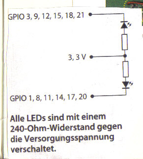

Hi Leute,
hab mal ne Frage.Und zwar hab ich einen Router bei dem die IO Port wie
im Anhang zu sehen mit LEDs beschaltet sind.Nun möchte ich mit einem
Tiny die abfragen ob an der Leitung ein High oder LOw anliegt.
Aber wo muss ich das Signal abgreifen vor oder hinter der LED?
Ist vielleicht ne dumme Frage aber bin mir nicht sicher.
Gruss Flo
Wo ist "vorne" oder "hinten" bei einer LED?
Ich würde direkt an der Kathode der LED, also direkt am GPIO-Pin
abgreifen.
Die LED leuchtet, wenn der IO-Pin low ist, also beim Tiny auf "0"
abfragen.
