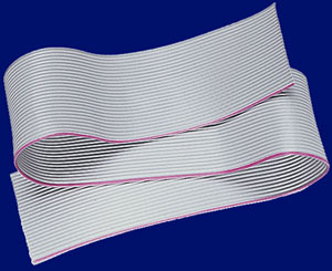

Hallo
Weiss jemand wie gross der Maximalstrom bei Computerflachbandkabel für
einen Leiter ist?
Gruss
Spock

von spock (Gast)
Hallo
Ich möchte nur wissen für wieviel es maximal aushält.
von Chriss (Gast)
ist mir schon klar!
Aber dafür bracuen wir den Querschnitt.
Wenn es ein kable ist wie auf dem foto dann max 1 A pro Ader.
Jeder Leiter bei dem Kable hat 0,09 mm². Hast du ein dickeres Kable
dann geht mehr ist es dünner dann weniger.

von spock (Gast)
Ich möchte eine Platine mit 20 Stk normalen TTL IC auch gleich die
Stromversorgung übers Flachbandkabel machen.
Ich ich das dem Kabel zutrauen?

von Winfried Elischberger (Gast)
vielleicht kannst Du damir was anfangen :
http://www.fischerelektronik.de/_2002/PDF/Einzel_PDF/H_14.pdf
Gruss; Winfried
von Vitali (Gast)
Wenn du dein Kabel entschprechend runterkühlst,kannst du auch 16A
durchschiessen.
Hallo Spock,
Vitali ist wohl ein studierter Theoretiker und meint
Supraleitfähigkeit. In diesem Falle (und wirklich nur in diesem) hätte
er natürlich Recht :-). Aber Dir ist nicht geholfen !.
Du hast 20 TTL-ICs auf Deiner Karte. Wenn jedes IC, sagen wir mal, ca.
30 mA braucht, fliessen 600 mA durch Dein Flachbandkabel (Nimm Dir ein
Amperemeter und messe mal den Strom !). Angenommen Du hast ein
Flachbandkabel des Typs BK005 (0,089mm3, kleiner 250mOhm pro Meter ->
Und angenommen Du machst Dein Flachbandkabel 1m lang.
Wenn Du nur zwei Drähte aus diesem Flachbandkabel nimmst, musst Du nach
U=R*I den Spannungsabfall berechnen (2* 0,25Ohm * 0,6A = 0,3V). Am
Anfang des Flachbandkabels hast Du bestimmt einen 5V Spannungsregler ?.
Am Ende des Flachbandkabels kommen dann rein rechnerisch nur noch 4,7 V
an. Ich würde an Deiner Stelle 6 Drähte aus dem Flachbandkabel nehmen
(jeweils 3 verzwirbeln für Plus und 3 für die Masse !)
Jetzt die Rechnung noch mal:
2 * 0,08333Ohm * 0,6A=0,1V -> Macht am Ende des 1m langen
Flachbandkabels dann 4,9 V. Damit kannst Du evtl. Leben.
Vielleicht gehst Du hin und setzt den 5V Spannungsregler auf Deine
Zielplatine. Dann vesorgst Du über Dein Flachbandkabel diesen mit den 8
bis 10 Volt von Deinem Gleichrichter. In dem Falle reichen sogar 2
Adern aus dem Flachbandkabel (Nennstrom 1 A pro Ader!).
Rechne mal ein bisschen rum !
Gruss; Winfried Elischberger
