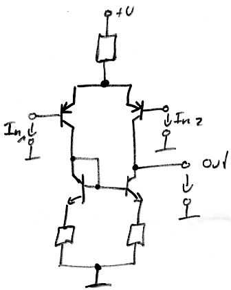

ich beschäftige mich gerade anfänglich mit Transistorschaltungen,
kleinen Versärkerschaltungen... Die angehängte Grafik zeigt einen
Differenzverstärker mit pnp-Transistoren und einem npn-Stromspiegel.
Meine erste Frage wäre, ob das erst einmal so richtig ist?
Ist es sinnvoll den Widerstand an U durch einen weiteren Transistor als
Stromquelle zu ersezten oder sogar durch einen weiteren Stromspiegel?
Vielleicht noch eine dritte Frage. Ich habe bei ein paar Schaltungen
schon gesehen, dass die Eingangstransistoren mit zwei weiteren
Transistoren, hier wären das ja pnp, eine Darlingtonstufe bilden. Der
Rest bleibt. Wozu dient das dann? Wird dadurch der Eingangswiderstand
des Differnezverstärkers erhöht?
Vielleicht kann ja jemand ein paar erklärende Worte dazu schreiben.
Vielen Dank.

Der gemeinsame Anschluss (die beiden Emitter) hängt an einer
Konstantstromquelle. Dieser konstante Strom kann sich jetzt je nach
Basisspannung auf den einen und anderen Transistor verteilen. An den
Kollektorwiderständen kann die "verstärkte" Differenz abgenommen werden.
Deine Schaltung ist ein Miller-Differenzverstärker.
Mehr dazu z.B. bei
http://wwwex.physik.uni-ulm.de/lehre/physikalischeelektronik/phys_elektr/node110.html
> Ist es sinnvoll den Widerstand an U durch eine Stromquelle zu ersezten
Ja, die Konstanz dieses Stromes ist wichtig für die
Gleichtaktunterdrückung.

Kann eventuell jemand was zu der Darlingtonstufe am Eingang sagen; ist
oben nicht eingezeichnet.
Wird dadurch der Eingang des Differenzverstärker hochohmiger? Steigerung
der Stromverstärkung?
> Steigerung der Stromverstärkung?
Durch den Einsatz des zusätzlichen Eingangstransistors sinkt der
Eingangsstrom um die Stromverstärkung dieses Transistors bei gegebenem
Kollektorstrom der Differenzverstärkertransistoren.
I.Allg. bilden die beiden Transistoren aber keinen Darlington, da der
Kollektor des ersten nicht mit dem Kollektor des zweiten, sondern mit
der negativen Versorgungsspannung verbunden ist. Dadurch hat man
ebenfalls den Vorteil des geringeren Eingangsstroms. Zusätzlich senkt
diese Beschaltung die minimale Eingangsspannung auf die negative
Versorgungsspannung bzw. sogar noch etwas darunter, was bei
Single-Supply-Verstärkern gewünscht wird.
Bei nur einem Transistor darf die Eingangsspannung hingegen nicht
wesentlich unter die Ausgangsspannung des Differenzverstärkers (am
Kollektor des Transistors) fallen, da sonst die Kollektor-Basis-Diode
leitend wird.
