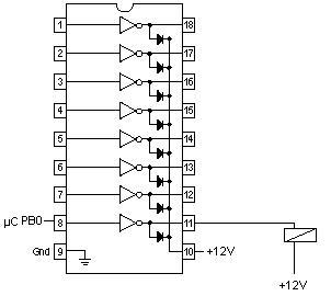

ich hab AVR Board von Pollin, womit ich momentan eine Terriensteuerung
betreibe. Angeschlossen sind 4 Tempertursensoren (2x DS1621 und 2x
DS1631), sowie 5 12V Relais die über einen ULN2803 betrieben werden. Die
Relais werden momentan so geschaltet, das immer max. 3 an geschaltet
werden können (sind gegeneinander verriegelt, softwaremässig). Das muss
ich machen, weil wenn mehrere Relais geschaltet werden, Schaltet der µC
nach einiger Zeit einfach neu. Die Zeit vom Start bis zum Automatischen
"Neustart" ist nicht konstant, mal sind es 10min kann aber auch bis zu 2
Stunden dauern.
Denk gleichen effekt konnte ich beobachten wenn ich via UART mit der COM
Schnittstelle daten auf meinen PC mit Hyperterminal auslesen wollte oder
ein LCD betrieben hab.
Am µC selber liegt es nicht, weil der selebe effekt 2 unterschiedlichen
Controllern und Boards aufgetretten ist  (beide von Pollin).
Sollte ich mal ein anderes Board ausprobieren?! Oder wodran kann es
liegen? Hat einer ne Idea? Bzw. Wer von euch betreibt mehrere Relais
(für 230V) mit nem Pollin Board (und funktioniert auch)? :)
Vielen Dank erstmal
LG Hannes

Gib bitte etwas konkretere Informationen:
Wie sind die Relais angeschlossen?
Masse, Versorgung, Netzteil, Freilaufdioden?
Skizze, Foto, Bild?

OP #1002097
Hab nen Skitzenhaften Verschaltungsplan von einem Relais als Dateianhang
beigefügt.
Das Netzteil (Relais) hat 12V Ausgangsspannung und kann bis zu 1A. Das
Netzteil für das µC-Board versorgt ihn mit 9V Welchselspannung und hat
nen maximalen Ausgangsstrom von 500mA. Die Gleichspannung für den µC
wird ja auf dem Board selber auf 5V Gleichspannung gleichgerichtet.

Moderator (Firma: Titel) Persönliche Seite #1002207
> Das Netzteil für das µC-Board versorgt ihn mit 9V Welchselspannung
> und hat nen maximalen Ausgangsstrom von 500mA. Die Gleichspannung
> für den µC wird ja auf dem Board selber auf 5V Gleichspannung
> gleichgerichtet.
Sollte eigentlich reichen...hmmm...
Kommen die Spannungen vom selben Trafo?
Wie sind die GND-Anschlüsse der beiden Netzteile verschaltet?

> Welche GND-Anschlüsse?
Du hast einen GND vom uC-Board(-Netzteil) und du hast einen GND
(Minus-Pol) von deinem Netzteil für die Relais. Die müssen doch irgendwo
verbunden sein.
Ein Strom, der aus einem uC-Pin herausfliesst muss auch irgendwo in den
uC wieder hineinkommen. Das selbe gilt für Relais und Elektronik im
Allgemeinen...
Welcher GND ist am Pin 9 vom ULN?
Wo sind die GND-Pins 35,37,39 vom J4 (Pollin-Board) angeschlossen?
OP #1002288
Der GND vom 12V Netzteil.
Dort sind nur die Sensoren angeschlossen.
Fließt der Strom nicht über den Transistor wieder ab? Also zumindest ist
der Steuerstrom vom µC nicht mit dem dem GND vom µC verbunden. Kann da
schon der fehler liegen?
Aber wie soll ich denn den Transitor sonst beschalten? Kann ja nicht
beide GND zusammen zusammen legen...

#1002617
Ich versteh nicht, warum du Pin 10 mit irgendwas verbunden hast. Dieser
Anschluss dient doch nur zu Testzwecken und darf doch unbeschaltet
bleiben. Auch wenn ich nicht weiß, wie dein Netzteil aufgebaut ist, so
benötigst du für dein Vorhaben eine gemeinsame Masse für Relais und
Steuerung, es sei denn du versuchst dich auch noch mit glavanischer
Trennung, was aber hier völlig daneben wäre. Also, Masse der
5V-Spannungsquelle mit Masse der 12V-Spannungsquelle verbinden. Denke
daran, dass du für die Masseverbindung am ULN2803 keinen Fädeldraht
nutzt, denn das wäre vielleicht etwas dünn. Wenn dir der Controller bei
Betrieb aussteigt, wenn du ein Relais schaltest, könnte es neben dem
hier schon erwähnten Spannungseinbruch vielleicht auch an zu wenig
Kondensatorkapazität liegen. War die Faustregel nicht 1A braucht 1000µF?
OP #1002733
An Pin10 mnuss doch 12V angeschlossen werden, fpr die Freilaufdiode.
>Also, Masse der 5V-Spannungsquelle mit Masse der 12V-Spannungsquelle verbinden.
Ok alles klar, welche ich machen :) Könnt das schon der "Fehler" gewesen
sein?! Das durch die fehlende gemeinsame Masse der Ausgangsspannung von
den Port ihrgendwie zusammengebrochen ist?

Gast #1003767
> lol, ich weiß nicht wie ich die beiden GND verbinden soll bzw.
> wo ichden GND vom µC anschließen, hab doch einmal nen Potenzial
> von 5V und am anderen Netzteil von 12V.
Am Gnd hast du per Definition kein Potential von xx V, sondern (relativ)
von 0V. Das Potential liegt auf der anderen Leitung. Wenn du die beiden
Massen zusammenschließt, dann bleibt eine Masse, einmal 5V und einmal
12V übrig. (Du könntest rein theoretisch auch die Masse der 5V
Versorgung mit der 12V Spannung verbinden. Dann hättest du einmal Gnd
(war vorher Gnd der 12V Versorgung) einmal 12V und einmal 17V (12V +
5V).)
Persönliche Seite #1004005
Du musst die beiden Massen miteinander verbinden. Du hast doch (wenn ich
das richtig verstanden habe) zwei komplett getrennte Netzteile, oder?
Wenn die GNDs getrennt sind, gibt es aus Sicht des ULN2803 gar keinen
Bezugspunkt für den AVR-Pin. Du musst also den Masse-Anschluss des
Pollin-Boards (oder provisorisch die Kühlfahne des Spannungsreglers auf
dem Board, die liegt auch auf GND) mit dem Masse-Anschluss der Relais
(vermutlich Pin 9 des ULN2803) verbinden.
OP #1004122
Ok, alles klar, vielen Dank.
Ja genau.
Aber wie ist es dann zu erklären das der Transistor dann trozdem
schaltet? Fließt der Strom vom µC ausgang über das 12V Netzteil zurück?
Und um nochmal auf meine Frage bissel weiter oben zurück zu kommen,
vermutet ihr das der Fehler schon darin gelegen haben könnte?
Gast #1004371
>>> ... GND-Pins 35,37,39 ...
> Ja genau.
Also: Diese AVR-GND-Pins gehören auch an das 12V-GND-Potential
(Pin 9 vom ULN). Dann kann der Strom geordnet über GND zum Controller
zurückfliessen (wo er auch herkommt).
> trozdem schaltet?
Tut er ja nicht immer korrekt, oder?
Ab und an wird sogar der uC neu gestartet.
Merke:
Strom findet immer einen Weg, und oft ist es der Falsche. ;-)
Jetzt wo nur maximal 3 Relais, also ausgänge geschaltet werden läuft er
ja ohne probleme seit über nem halben Jahr.
Jedenfalls werde ich es heute abend entlich mal ausprobieren, wie es
aussieht wenn ich nen gemeinsamen GND nutze.
OP #1005890
So ich habs gestern abend (nacht) umgelötet und neu programmiert.
Testlauf 1: mit 5 Relais die gleichzeitig schalten können -> Ok
Testlauf 2: 5 Relais die gleichzeitig schalten können + LCD -> Ok
Ich bin echt überglücklich. Anscheinend lag es nur an diesem "blöden"
Fehler von mir.
Vielen vielen Dank an alle die hier in diesem Thread geantwortet haben.
Freue mich echt riesig :)
