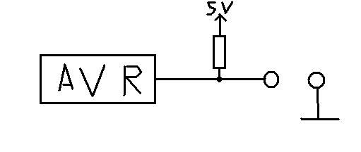

ich stehe momentan vor einem Problem und weiss nicht weiter!
Ich habe einen AVR dessen Anschluss ich je nach bedarf auf Eingang oder
Ausgang schalte, soweit auch kein Problem.
An diesem Anschluss hängt ein Verbraucher (z.B. Birne) wenn ich den
Anschluss des AVR nun als Eingang schalte, kann ich ermitteln, was ich
für einen Pegel habe (5V = Kein Verbraucher angeschlossen / GND =
Verbraucher angeschlossen). (R sind 10k)
Wenn ich den Anschluss als Ausgang schalte, kann ich den Verbraucher
Ein- und Ausschalten.
Nun zu meinem Problem. ich muss mehrere Ampere schalten. Ich bin schon
auf die Idee gekommen Leistungstransistoren oder FET's zu nehmen, aber
es ist unbedingt notwendig, dass ich erkenne, ob ein Verbraucher
angeschlossen ist!
Hat da einer eine Idee? Am besten mit Beispiel und erklärung, ich will
auch verstehen, was ich da dann mache!
Gruß,
Christian

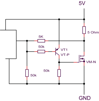

@  Christian L. (kingkernel)
diese mehreren Ampere willst du ja hoffentlich nicht ohne weiteres aus
den selben 5V betreiben, wie den AVR.
Trotzdem ein Beispiel, wie es gehen könnte (ohne Erklärung). Wenn du
gegen 5V schalten musst, einfach P durch N ersetzen und alles auf den
Kopf stellen.
Hast du keinen zusätzlichen Portpin mehr frei?
Grüße, Peter
