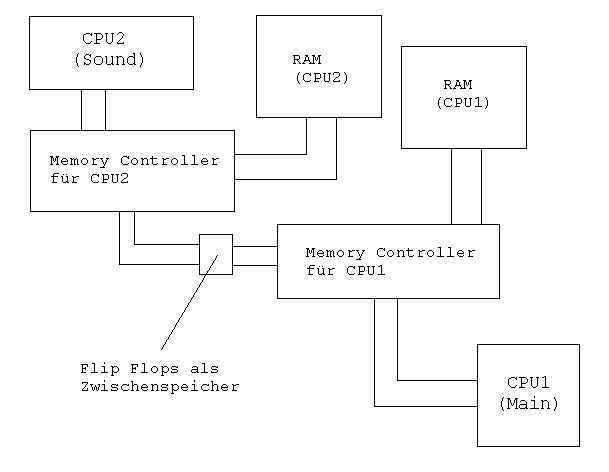

Leider habe ich nicht viel Ahnung von Elektronik, deswegen brauche ich
eure Hilfe. Ich versuche zu verstehen wie die Kommunikation zwischen dem
Hauptprozessor und dem Soundprozessor in alten Arcade-Automaten auf
Hardwareebene funktioniert. In meinem konkreten Fall ist der
Hauptprozessor ein Motorola 68000 und der Soundprozessor ein Zilog Z80.
Ich habe mir den MAME (Multiple Arcade Machine Emulator) Source Code
angesehen: Wenn der Hauptprozessor einen Befehl an den Soundprozessor
schicken möchte dann schreibt er ein Byte an die Speicherstelle 0x1111.
Der Soundprozessor kann dieses Byte auslesen in dem er die
Speicherstelle 0x2222 ausliest. In der angehängten Grafik habe ich
gezeichnet wie ich die Kommunikation auf Hardwarebene implementieren
würde. Also mein Grundgedanke ist, dass 0x1111 und 0x2222 in
Wirklichkeit dieselbe Speicherstelle sind, weil sonst würde das Ganze
meiner Meinung nach nicht funktionieren. Könnte man das so
implementieren wie in meiner Grafik oder ist das totaler Blödsinn?
Erklärung zur Grafik: Ausgangssituation ist, dass CPU1 einen Befehl an
CPU2 übermitteln möchte. Dies geschieht wie oben geschrieben über die
Speicherstelle 0x1111. Also kommt die Adresse 0x1111 auf den Addressbus
und das Befehlsbyte auf den Datenbus. Der Memory Controller für CPU1
erhält beides und leitet das Befehlsbyte in einen Zwischenspeicher
bestehend aus 8 Flip-Flops. Das RAM der CPU1 wird also überhaupt nicht
angesprochen. CPU2 kann das Befehlsbyte auslesen in dem es wie oben
geschrieben die Speicherstelle 0x2222 ausliest. Also kommt die Adresse
0x2222 auf den Addressbus von CPU2. Der Memory Controller für CPU2
erhält die Adresse. Dann leitet er die 8 Bits die im Flip-Flop
gespeichert sind über den Datenbus an die CPU2 weiter. Auch hier wird
das RAM von CPU2 gar nicht verwendet. Was haltet ihr davon? Ich weiss es
ist eine totale Anfängerfrage, aber mich würde wirklich interessieren ob
ich das so bauen könnte.
lg
Georg

Persönliche Seite #1003262
Da hast du eine interessante Geschichte ausgegraben. Im Prinzip ist es
so wie du dir das vorstellst.
Für das Verständnis ist es hilfreich die Bussysteme zu betrachten.
Von jeder CPU (M-CPU, SUB-CPU, SND-CPU ) gehen 16 Adressleitungen und 8
Datenleitungen aus. Die beiden Pakete von Leitungen nennt man einen Bus
(M-Bus, SUB-Bus, SND-Bus). Die einzelnen Busse gehen an verschiedene ICs
wie z.B. RAM und ROM und Spezial-ICs (YM... die eigentlichen
Soundprozessoren).
Zwischen einem Bus zu einem anderen sitzen logische ICs der 74er Reihe.
Die können Leitungen Multiplexen oder Treiben/Verstärken oder hochohmig
Trennen oder Zwischenspeichern/Merken. Sie dienen dazu um die einzelnen
Busse miteinander zu verbinden u.U. unter Zwischenschaltung eines
weiteren Busses (ML-Bus zwischen M-Bus und SND-Bus).
Im Groben könnte man also die Funktion der logischen ICs als eine Art
Memory Controller bezeichnen, insbesondere wenn man das moderner z.B. in
einem FPGA o.ä. implementiert. Einen richtigen, diskreten Memory
Controller sehe ich in der Schaltung aber nicht.
Gast #1004335
Danke für eure Infos. So langsam beginne ich zu verstehen wie das System
aufgebaut ist: Also wenn ich mir das Schematic-PDF auf Seite 2 anschaue
dann sehe ich das 2 74LS-Logikchips zwischen CPU-Datenbus und
ML-Datenbus sind (IC57, IC57) und 2 74LS-Logikchips zwischen
CPU-Addressbus und dem ML-Adressbus sitzen (IC54, IC55). Wenn die CPU
also an die Speicherstelle 0xFA00 schreibt um einen Befehl an die
Sound-CPU zu senden werden dann genau diese Chips durch den PAL (links,
unten) "chip selected" und nehmen das Signal entgegen? Beim Adressbus
sind es 2 74LS-Chips weil einer die Addressleitungen 0-7 übernimmt und
der andere die Leitungen 8-12. Aber wieso habe ich beim Datenbus 2 74-LS
Chips?
Wenn ich das Posting von prx richtig verstanden habe dann wird einer zum
Senden verwendet und der andere zum Empfang, oder? Nachdem die 74LS die
Signale empfangen haben legen sie sie auf den ML-Addressbus und
ML-Datenbus. Weiter geht es dann auf Seite 4 im Schematic-PDF. Dort
sieht man, dass zwischen dem ML-Address/Datenbus und dem
SND-Address/Datenbus wieder 74LS-Chips sind. Ich frage mich woher diese
Chips "wissen" das sie das Signal "entgegennehmen" sollen - werden die
auch gleich durch den PAL auf Seite 2 (links, unten) "chip selected"? -
der IC26 (Seite 4, oben) dürfte ja, wenn ich das Diagramm richtig
interpretiere, mit dem PAL verbunden sein. Am Datenbus sitzen wieder
zwei 74LS (IC24, IC25). Also wird wieder beim empfangen nur einer
verwendet und der andere ist dafür da um Daten zu senden? Interessant
ist das der 74LS der mit dem Addressbus verbunden ist A0 und A1
"entgegennimmt". Das wären ja dann 2 Bits, also könnte man vier
verschiedene Addressen ansprechen. Bedeutet das, dass der IC24 und der
IC25 nicht nur jeweils 1 Byte sondern jeweils 4 Bytes speichern können?
Wenn die Sound-CPU dann den Befehl empfangen "will" indem sie auf die
Speicherstelle 0xB000 zugreift, dann wird das Address-Signal entweder
vom IC24 oder vom IC25 "entgegengenommen" und dieser sendet über den
Datenbus das Byte an die Sound-CPU.
Sehe ich das richtig, dass das System nur so deswegen so kompliziert ist
weil die Kommunikation zwischen Haupt-CPU und Sound-CPU über einen
bidirektionalen Bus läuft? Ich meine, wenn ich nur in eine Richtung
kommunizieren möchte dann könnte ich ja den ganzen ML-Bus weglassen und
die 74LS-Chips einfach "direkt" zwischen den Haupt-CPU-Bus und den
Sound-CPU-Bus "setzen", oder? Was ich nicht verstehe ist, woher kann der
74LS "wissen", dass der ML-Bus gerade frei ist? Ich meine es könnten ja
sowohl Haupt-CPU als auch Sound-CPU auf die "Idee kommen" etwas über den
ML-Bus zur selben Zeit zu senden und dann würde es ja zur Kollision
kommen. Kann man das auch im Schematic Diagram erkennen? Ich hab es
versucht herauszufinden bin aber leider gescheitert (habe vorher noch
nie ein Schematic Diagram gesehen) - vielleicht lauft es auch irgendwie
über den PAL auf Seite 2, links, unten? Ich weiss viele Fragen, falls
jemand etwas Zeit hat mir weiterzuhelfen wäre ich sehr dankbar.
