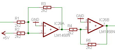

Addierer für zwei Spannungen ohne Invertierung

hallo,
kannst das problem lesen so:
baust du ein umkehraddierer auf und danach schaltst du ein invertierende
verstärker .die aufgabe von invertierer ist die invertierung von
spannung ua .und so bekommdt du eine positive spannung.

zuerstmal Danke an Euch alle!
@Lothar Miller: Ist Deine Schaltung invertierend?
Würde das was anbei als Bild ist so funktionieren? Vorallem die
Widerstandswerte.
Nein, die Aufgabe war doch, mit 1 Operationsverstärker nichtinvertierend
zu addieren...
> Widerstandswerte.
Ja, alle Widerstände gleich, das passt.
Du solltest aber die Widerstände so ca. 1 Zehnerpotenz höher wählen
(Stromaufnahme + Erwärmung). Zudem brauchst du eine bipolare
Spannungsversorgung (also mit + und -). Nach dem 1. Verstärker ist das
"Zwischenergebnis" negativ.
