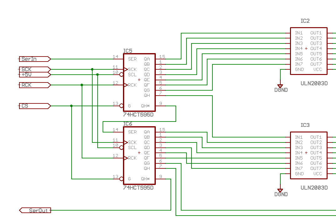

Hallo Leute,
ich habe folgendes Problem, den geposteten Schaltungeteil will ich ca.
10 mal hintereinander schalten (Porterweiterung eines ATmega),
dazwischen sind jeweils ca. 1-3m Kabel, das erste Kabel wird ca. 10 m
sein. Ich wollte als Steckverbinder 9-pol Sub-D nehmen, als Kabel
irgendwas geschirmtes. Die Schieberegister bekomen ihre 5V lokal
stabilisiert, über die Kabel laufen auch die 12V Versorgung. Kann das so
funktionieren oder bekomm ich Probleme wegen der Leitungslängen? Kann
ich 5V-Logik-Pegel überhaupt über längere Distanzen übertragen oder muß
ich den Pegel auf 12V hochsetzen für die Übertragung?
Sinn der Schaltung soll sein, jeweils eins der 100-160 Relais
nacheinander kurz (ca. 10s - 1min) anzuschalten. Die Relais sind dabei
räumlich verteilt.Die Geschwindigkeit spielt keine Rolle, ein Durchlauf
kann ruhig eine Stunde dauern, ich wollte das ganze über einen MEGA16
oder 128 steuern und die Signale an die Schieberegister langsam Takten.
Nach dem Mega sind noch Bustreiber vorgesehen. SCK, RCK und CS hängen ja
parallel.
MFG
E.
#1002600
Auf die Entfernung kann man sich schnell etwas einfangen. Ganz egal, wie
langsam du taktest, ein Spike auf CLK oder RCK reicht, um das Ergebnis
zu versauen und die Kiste unzuverlässig zu machen.
Ich würde so etwas mit einem RS485 Bus aufbauen und lokal jeweils einen
Mikrocontroller nehmen. An vier Pins hängst du ein Codierschalter oder
Mäuseklavier für die Adresse und die restlichen Pins bedienen die
Relais-Endstufen. Vorteil: Durch die symmetrische Übertragung des RS485
Signals ist man auf der Strecke relativ immun gegen Störungen. Dieses
Prinzip ist Industrie-Standard und millionenfach erprobt. Als Protokoll
kann man sich etws sehr simples ausdenken oder etwas fertiges nehmen,
z.B. das DMX-Protokoll der Bühnentechnik.

Gast #1002613
>Ich hatte gehofft, hier hat schon mal jemand so was (ähnliches) gemacht
ja
über 3 x 5m im Wohnumfeld.
Wenn da aber Sicherheitsaspekte reinspielen rate ich ab.
#1002618
Warum wird das aufwändiger? Von der Anzahl der ICs auf der Platine auf
jeden Fall nicht, von den Kosten her vielleicht 2 Euro mehr pro Knoten.
Und die Erhöhung der Logik-Spannung bringt nichts, diesen Irrtum gab es
schon einmal vor zig Jahren mit der Einführung von RS232.
Insbesondere wenn die Umgebung schon wissentlich EMI-verseucht ist,
sollte der innere Anspruch einer vernünftigen Lösung doch vorhanden sein
- oder?
Gast #1002639
Nach dem DMX-Thread nehm ich lieber CAN. Das wird dann zwar richtig
aufwändig mit MC, MPC2515 und PCA82C5251, aber das läuft bei mir schon
mal...
Das ist halt auch eine Frage des Programmieraufwands. Wenn ich
lauffähigen Code mit einer erprobten Schaltung hab...
Aber danke für den Tipp mit DMX, danke für den Hinweis mit den Spitzen
auf RCK/SCK. Vielleicht bau ich mir ein Muster und teste es mal. Ich hab
keinen Lust auf die Luxusvariante. Ein MC + eine Software sollte
reichen.
>- oder?
Ist er ja Prinzipiell. Das ganze soll so einfach wie möglich sein, nur
so kompliziert wie unbedingt nötig. Sicherheitskritisch ist da nichts.
Kopfzerbrechen bereitet nur die EMI-Verseuchung vor Ort. Es ist halt
mehr Programmieraufwand mit einem extra MC.
Was ist besser hinsichtlich EMI: CAN oder RS485?
#1002654
Es gibt verschiedenste Physical Layer Implementationen des CAN, ich
nehme mal an, Du vergleichst die Variante PCA82C251-Bustreiber (übrigens
schon lange end-of-life, Nachfolger TJA1040) mit RS485.
Da sind beide Verfahren erstmal gleich störanfällig, jedoch hat CAN von
Haus aus schon hervorragende Verfahren zur Fehlererkennung/-korrektur.
Könnte man prinzipiell mit RS485 rein SW-technisch auch hinkommen, das
wird dann aber so aufwändig das man gleich CAN nehmen kann.

Gast #1002661
du kannst line drivers (differntiel) und line receivers einsetzen.
Hunderte von Metern stoerungsfrei,da differentielle Uebertragung.
Abgeschirmte Kabel...selbstverstaendlich.
Da brauchst du nicht unbedingt einen MC.
 Der Maxim hat alle Sorten davon !
aufwändiger...hat nix mit Wand zu tun ;-) ab in die grausige Sammlung
damit
Gast #1002796
THX
THX, ist aber in dem Fall nicht soo wichtig.
>Eine Reihenschaltung von 20 Steckverbindern würde ich nicht mal in der
>Puppenstube probieren! Irgendwo wird da immer was klapprig oder faul.
JEIN, bei SUD-D, zumindest den guten, vergoldeten, ordentlich montiert,
geht so was schon mal.
>line Drivers & receivers
THX, werd ich mal checken...
>aufwändig
no comment, bzw. http://www.korrekturen.de/forum/index.cgi/read/9046
@Harald A.
Danke für DMX mit Relais für 20 Kanäle, werd' ich auch mal checken.
>Wahrscheinschlich brauchte Enrico kaum ein IC,
>wenn er gleich >>sternförmig<< den Draht zum betreffenden Relais
>verlegen würde?
Dann hab ich am Steuer MC insgesamt 30 SUB-D Stecker + riesigen
Kabelbaum, deshalb die Idee mit dem Schieberegister und Reihenschaltung.
Eventuell könnte man ja CS,RCK und SCK jedesmal neu aufbereiten mit
Bustreiber/Linedriver.
Von den Relais gehen noch mal Meßleitungen weg, ich muß letztendlich ca.
600 Spannungen nacheinander messen, die Relais sorgen für galvanische
Trennung (die eigentlich nicht sein muß). Jede Spannung muß stünldich
gemessen werden, aber mit nur 2%. Sie arbeiten als Analogmultiplexer.
Ich muß auf jeden Fall aufw(a)endig doppelt Schirmen, um messen zu
können. Die EMI-Verseuchung ist relativ hochfrequent und konstant,
keinerlei Schaltipmulse, deshalb kann ich da teilweise auch filtern. Ich
hatte vor, eventuell kleine Caps in RCK/SCK bzw. die Kapazitäten der
Kabel zu nehmen. wenn ich da langsam takte könnte das sicherer Schalten
als CAN, bei dem ich aber ja Baudrate runterschalten kann, und je nach
Treiber auch die Slew-rate. Bei den gemuxten Meßspannungen vorm Meßgerät
auch kleine Caps. Normalerweise würde man Meßsignale ja weder über
Stecker bzw. durch Relais schicken, aber es geht halt nicht anders. Und
2% ist nicht so furchtbar genau.
#1003048
>aufbereiten mit Bustreiber/Linedriver.
Achtung: Ausgang QH* ändert sich mit CLK High-Flanke. Wenn Du jetzt u.a.
CLK durch einen Line-Driver (zwangsläufig) verzögerst, wird die
Datenübernahme im nächsten 595er schiefgehen. Unproblematisch wäre es,
wenn wie bei anderen Schieberegistern der Link-Ausgang sich erst auf CLK
Low-Flanke ändern würde. Auf jeden Fall müsstest Du QH* auf die gleiche
Art mit verzögern. Bin ich auch mal drauf reingefallen...
Mal davon abgesehen, dass ich die erste Variante sowieso nicht einsetzen
würde.
