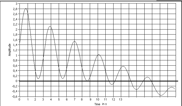

Hallo
ich habe mal ne frage:
wie könnte ich ohne grossen aufwand also möglichst wenig Bauteile eine
abklingende Schwingung erzeugen die von 3 V langsam in 3-4 Schwingungen
nach 0 abfällt .... mit langsam meine ich so ca 2-5 Sekunden
ich habe als spannung nur 5 V zur verfügung ...
sinn des ganzen ist eine LED langsam ausschwingen zu lassen ...
Stephan
Seit wann schwingen LEDs?
Du willst LED-Fading machen, nicht wahr?
Mach es wie im Artikel, ein "einfache" analoge Lösung wird aufwändiger.
Ein kleiner ATtiny reicht.

Es wäre ne Möglichkeit, den Aufwand von der Hardware in Software zu
verlagern, und nen kleinen Mikrocontroller zu nehmen. Dann ließe sich
jede beliebige Kurvenform speichern und abrufen.
Analog geht das bestimmt auch, aber es braucht wohl deutlich mehr Platz.
Ein Sinus mit so eine kleinen Frequnez braucht ziemlich große Spulen und
Kondensatoren.

Naja, man könnte das "schwingfähige" System auch mechanisch aufbauen.
Ein ein Meter langes Pendel hat eine Periodendauer von ~0,5sek.
Die Anfangsauslenkung könnte mit einem kleinen 5V-Magnet gemacht werden.

Es gab sogar mal einen integrierten Gyrator, den TCA580 von
Signetics/Valvo:
http://www.datasheetarchive.com/pdf-datasheets/DataBooks/Book618-6582.pdf
damit lassen sich große Niederfrequenzspulen ersetzen.
Es gibt Gyratorschaltungen mit Operationsverstärkern, damit sollte die
gesuchte Schaltung ähnlich einfach sein wie die Simulation mittels
Mikrocontroller.
