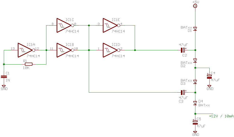

von Helmut L. (helmi1)
Das Prinzip mit den Dioden u. Kondensatoren kann man auch fortsetzen.
Mit der Schaltung erreichst du 12V / 10mA
Gruss Helmi
@Falk
Ich habe es gerade mal mit NE555 und mit 74HC14 ausprobiert.
Der 74HC14 bringt die hoehere Spannung raus bei gleicher Belastung
(1KOhm = 12mA)
Gruss Helmi
@Falk
Allerdings muss man 2 Gatter parallel schalten sonst kommt er auch nicht
auf die 5V hoch. Bei 400 Ohm bricht die Spannung dann auf 9..10V ein.
Gruss Helmi

von Peter D. (peda)
D2 und C4 sind überflüssig.
Peter
