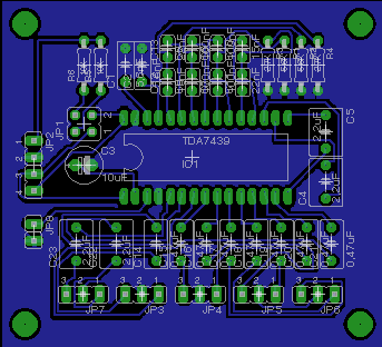

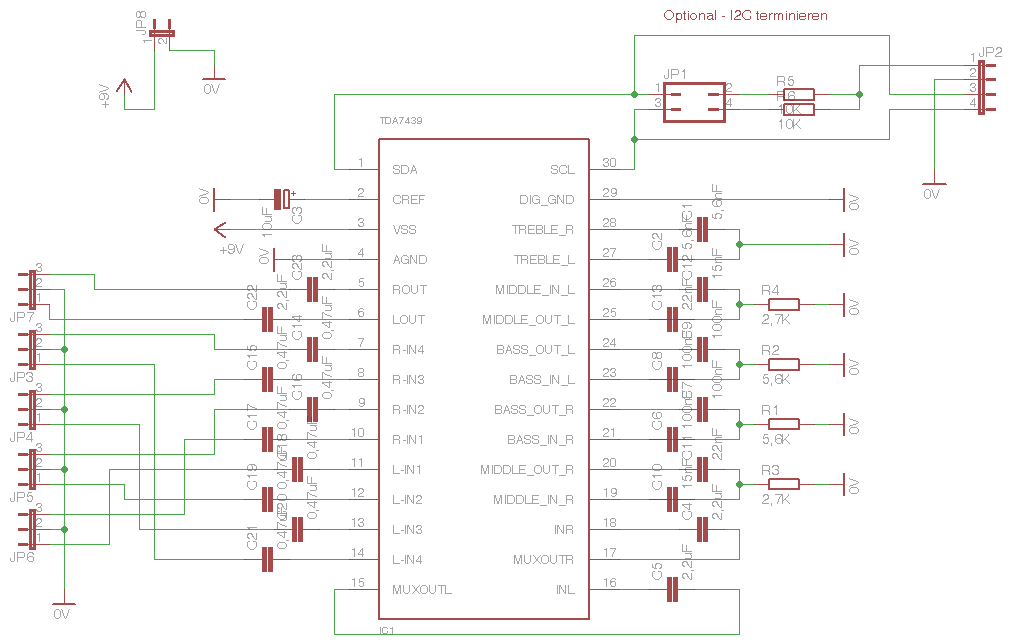

von Karl-heinz H. (kalliheinzi)
hallo paul...
arbeitest du noch mit dem tda7439 - oder hast du es aufgegeben ???
...ich habe mir dafür eine adapter-platine gebaut - und es auf
ein 2,54mm raster gebracht...aufgebaut - erstmal auf einem
bread-board - gesteuert mit atmega8...und twi... und lcd...und stk500...
...mein ziel ist eine selbstgebaute 5 zu 1 - anlage - mit rc5 und
aktiven sateliten...usw...
...eine gute endstufe( 70Wsin) - hätte ich auch schon...
...wenn du lust hast - melde dich mal...
lg
kalliheinzi

von FRUTZ (Gast)
@Karl-heinz H.
Kannst du die Eagle Lib für den TDA7439 hochladen?
boooh...jungens....
Das Thema ist schon 2 Jahre alt...
aber ich schau mal - wo ich die Sachen habe ...
also bitte etwas Geduld.
kalli
Sooo...
ging schneller als ich dachte.
Im Anhang ist alles vorhanden.
Hoffe hilft.
Edit : ich habe die Platine auch geätzt und ausprobiert-
       ist alles io.
lg
kalli
von FRUTZ (Gast)
Dankeschön :-D
