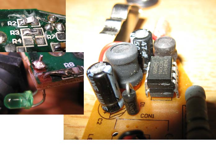

Hallo!
Heute bin ich mal dazu gekommen, einen 5V Autolader für meinen GPS
Bluetooth Empfänger zu öffnen. Warum mache ich das? Nunja, beim Laden
damit wurde das GPS Bluetooth Modul samt Akku verdammt heiß
(Ladecontroller on Board), mit anderen 5V Quellen passiert das nicht.
Außerdem habe ich die Vermutung, dass der Akku garnicht geladen wurde...
Was kommt zum Vorschein? Eine Schaltung aus:
ZWEI 34063 API (ON Semi laut Aufdruck. Ist das überhaupt das Original
Symbol?) Ich gehe davon aus, dass es 2 sind. den Zweiten erkenne ich
erst nach Ablöten...
Zwei Spulen, Zwei Elkos, ne Diode (SB260, die scheint sogar mal
ausnahmsweise angemessen), zwei SMD Widerstände (davon einer mit
Aufdruck in Richtung Leiterbahn verlötet...) und ein SMD Kondensator.
Achso, und ne LED :-) Nicht zu vergessen von nem BRAUN GRÜN SILBER
GOLD Shunt (0,15 Ohm).
Die Besonderheiten der Schaltung:
a) Die beiden DIP ICs direkt Huckepack
b) Unter diversen Lötstellen lösen sich die Leiterbahnen von der
Platine, das geht soweit, dass R2 an der einen Seite keinen Kontakt mehr
hat
c) rechts neben R2 eine "Drahtbrücke" per Zinnband? Sieht komisch aus,
Leiterbahn ist das nicht
d) Insgesamt sehr "dreckiger" Aufbau, schlechte Lötung und irgendwie
versüffte Platine.
5V 1,5A soll das gute Ding machen, Messen etc. habe ich keine Lust dazu,
das wander jetzt direkt in die Bastelkiste um eventuell noch Kleinteile
zu verwerten :-)
Warum schreibe ich diesen Beitrag? Ich wollte einfach nur mal ein
Chinaprodukt vorstellen.

Irgendwie muss der Krempel ja für ein paar Cent hergestellt werden, da
wird dann schon zu solchen Mittlen gegriffen...
Übrigens: Die Elkos sind anscheinend noch nichtmal Low-ESR. Bei 1,5A
dürften die ganz schön heiß werden. Aber was soll's: Wenn das Produkt
nach ein paar Monaten im Eimer ist: Um so besser für den Hersteller! Es
gibt genug Dumme, die das selbe Ding dann nochmal kaufen

Hm, ja, mit weniger Last geht das sicherlich. Der Elko ist ein 16V 220µF
105° Typ im Ausgang, sicherlich kein LowESR. Ich verwende dann bei sowas
wenigstens 3 Elkos parallel, ist ähnlich gut wie LowESR. Der Eingangstyp
hat sogar 50V Spannungsfestigkeit, wenigstens dort wurde mitgedacht.
Meine Hauptbedenken bei 2 Schaltreglern so direkt parallel sind
eigentlich die Bauteiltoleranzen, nichtmal vom Schaltfet sondern in der
Frequenzerzeugung. Die Arbeiten doch sicherlich zu einem nicht sehr
geringen Anteil gegeneinander...

Da hat wohl jemand sein (?) altes 0,5A Design aufpeppen wollen. Dass man
die Leistung nicht auf die Weise erhöhen kann/sollte ist ja klar. Die
Lötkünste kenn ich irgendwoher.
Designprobleme, die mir jetzt so mal direkt auffallen:
* Der 34063 ist nicht fürs kaskadieren gedacht
* der 34063 hat bipolare Ausgangstransistoren (Temperaturabhängigkeit)
* synchron laufen die schon mal garnicht
* kinder können offensichtlich nicht gut handlöten
MfG

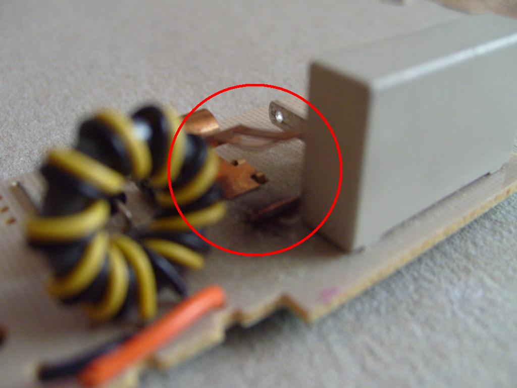

Ich habe mal einen alten Allesschneider zerlegt und mich erstmal gefragt
"Wo ist denn hier der Schalter". Auch bei genauerem Hinsehen habe ich
ihn nicht gesehen. Dann habe ich mal geschaut, wo der Einschalt-Knoft
denn draufdrückt und dann auch den "Schalter" entdeckt. Es ist ein auf
der Platine festgelöteter Kupferstreifen, der auf eine Drahtbrücke
gedrückt wird (siehe Bild). Von den Motorkohlen war auch eine schon halb
weg, die andere war noch fast wie neu...

mal von der schrottigen Verarbeitung und dem falschen Ansatz abgesehen,
das Stapeln der MC34063 müsste sogar in gewissen Grenzen funktionieren,
da sie ja denselben Timing-Kondensator benutzen und somit möglicherweise
zwangssynchronisiert sind. Das sollte man mal nachbauen. Obzwar es
hirnrissig ist, entbehrt es nicht einer gewissen Logik!
