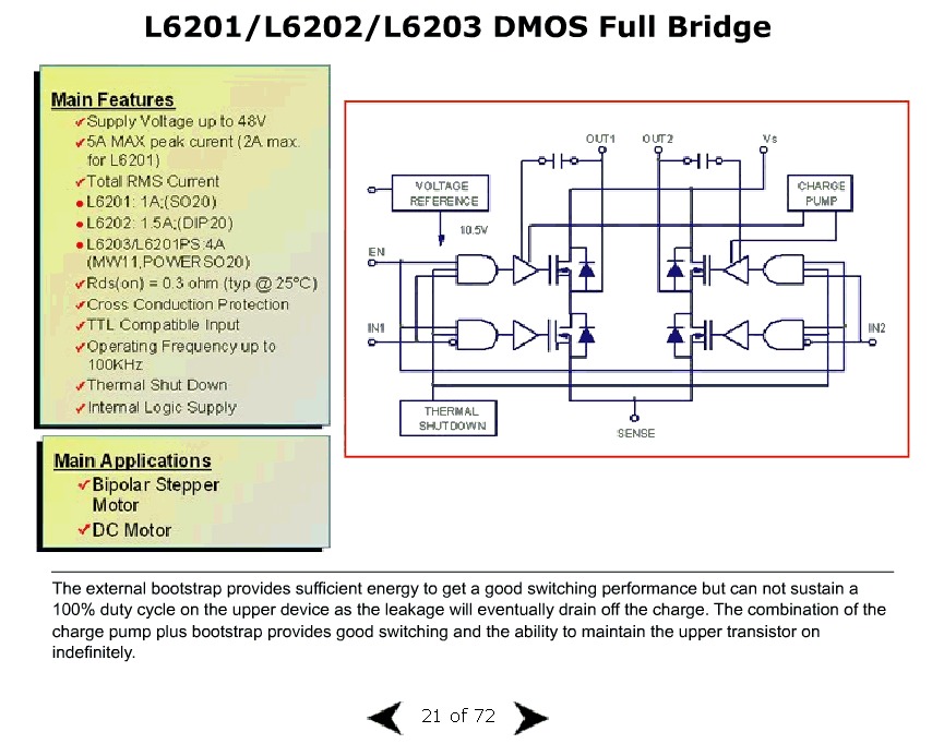

weiss jemand, wie die Bootstrapschaltung im L6203 wirklich arbeitet?
Muss der Ausgang mit einer Mindestfrequenz schalten, um den
Bootstrapkondensator auf Pegel zu halten oder läuft sie Ladungspumpe
parallel, so wie beim MAX232?
Wenn nein, weiss jemand wieviel mA aus dem Bootstrapkondensator bei HIGH
gezogen werden?

Ok, Asche auf mein Haupt, man sollte doch ein wenig länger suchen.
Der L6203 kann 100% Duty Cycle. Könnte man aber auch mit zwei Sätzen im
Datenblatt vermerken.
http://dkc1.digikey.com/us/en/tod/STMicroelectronics/SmallMotorDrivers_NoAudio/Small_Motor_Drivers_NoAudio.swf
Und nochmal im Anhang, falls sich das Dokument mal auflösen sollte.

Gibt keine Mindestfrequenz, die Ladungspumpe läuft unabhängig vom Rest.
Wir benutzen den 6203 hier öfter so (ohne PWM, nur an/aus). Sieht man
auch im Datenblatt da es keine minimale Commutation frequency gibt.
