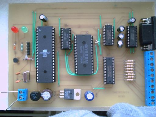

Ich habe mir einen Logik-Anne-Liesator nach:
http://antoniak.ep.com.pl/index.php?id=sla
allerdings mit eigenem Layout und ausschließlich mit DIL-Schaltkreisen
gebaut. Er funktioniert auch tadellos an meinem Müh- und Not(e)-Book.
(Pentium 3, 300Mhz, 128MB RAM, Windows XP)
Aber
An meinem "guten Rechner", hängt es beim Einlesen, jedoch nicht immer
und nicht an der gleichen Stelle. Ich vermute, daß ein anderes Programm
auch auf die COM-Schnittstelle zugreift und mir die Kommunikation
unterbricht.
Frage: Womit kann ich feststellen, wer oder was da auch noch auf der COM
"herumwürgt"?
MfG Paul

@Alle
Fehler ist gefunden: Offenbar unterscheiden sich MAX232 von
unterschiedlichen Herstellern trotz gleicher Beschaltung laut Datenblatt
in ihrem Verhalten. Ich habe an dem "guten Rechner" (auch mit XP) ein
1 Meter langes RS232-Verlängerungskabel dran. (Voll beschaltet, selbst
gemessen), damit ich nicht immer hinter der Kiste herumkriechen muß.
An dem Not(e)-Book hing ich sowohl über einen USB/RS232-Wandler als auch
über das o.g. Kabel dran. Dort ging es immer.
Ich tauschte in der Not den MAX232 (Hersteller nicht zu erkennen, es
steht
nur die Typenbezeichnung drauf) gegen einen vom Onkel Maxim und siehe
da:
Auch an dem guten Rechner geht es nun über Com 1 und 2 und auch über den
USB-Wandler.
Ich danke Euch für die Ratschläge und Hinweise.
MfG Paul

Habe ich schon ziemlich als Erstes gemacht...
Ich bin ein großer Fan von Fassungen, das hat sich hier wieder bewährt.
Es lagen in beiden Fällen ca. +9V beziehungsweise -9V gegen Masse an 2
und 6. Ich habe mich aber eben nochmal mit dem Grafen Oszillo an TXD
gehangen
und dort sieht man mit Entsetzen, daß der MAX232 von Maxim brettharte
Rechtecksignale herausbringt und der andere Kollege 232 sehr flache
Flanken liefert. Der wäre beim Fußball besser aufgehoben... ;-))
MfG Paul
Achso: Die Elkos haben 1uF (lt. Datenblatt) und sind auch richtig herum
drin. Ich habe schon etliche Apparate so aufgebaut (aber eben immer mit
Maxim-Schaltkreisen), die gingen immer auf Anhieb.
Fazit: Der 232 des anderen Herstellers war wohl als Kind schon anders.
dämlich grins
Paul
Ja, man kann das aus dem Bild nicht richtig erkennen. Ebenso erkennt
man,
daß ich scheinbar keine Stützkondensatoren verbaut habe. Doch: es sind
SMD-Kondensatoren Bauform 0805 für jeden der "Mitwirkenden" einer.
Nochmal Danke für die Hilfen
MfG Paul
