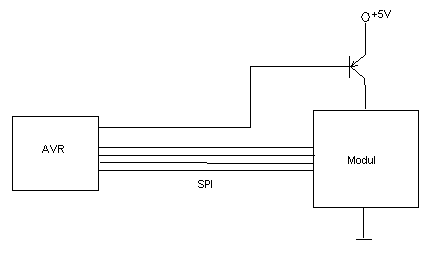

ich hab nen Aufbau wie im Bild im Anhang.
Ein AVR soll ein Modul steuern welches über SPI angebunden ist.
Weiterhin kann er die Stromversorgung des Moduls über ein Pin steuern
(für den Fall dass das Modul eine Weile nicht gebraucht wird und somit
der Stromverbraucht des Ganzen verringert werden kann.)
nun ist das Problem, wenn ich den Strom abschalte, dass das Modul über
die MOSI-Leitung des SPI weiterhin Strom bekommt. Klemm ich MOSI ab is
Strom definitiv komplett weg. (MOSI im inaktiven Modus ist normalerweise
HIGH?)
SPI abschalten bzw MOSI Pin in Tristat schicken geht leider nicht da ich
noch andere Dinge per SPI steuern will.
Was kann ich dagegen machen?
Optokoppler für MOSI? Transistor als Schalter für MOSI?
für konstruktive Vorschläge wär ich dankbar!

Wenn keine hohen Taktraten gefahren werden müssen, dann mach ne Diode in
MOSI (Kathode MOSI, Anode Modul) rein. Und zwischen die Diode und das
Modul einen Pullup an die geschaltete Versorgungsspannung.
