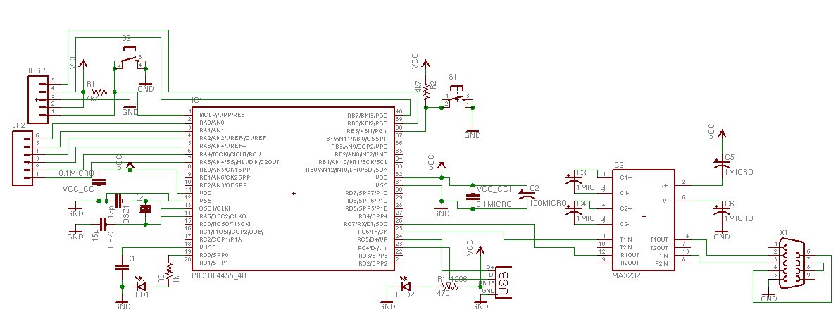

Hallo Zusammen,
ich habe mir ein Tesboard mit einem PIC18F4550 zusammengebastelt, das
mit 20Mhz betrieben wird. An LATDbits.LATD0 habe ich eine LED, die ich
nun zum blinken bringen möchte.
#include <p18cxxx.h>
#include "delays.h"
#pragma config FOSC = HS   //CPU=20 MHz
#pragma config PWRT = ON
#pragma config BOR = OFF
#pragma config WDT = OFF  //Watchdog Timer
#pragma config LVP = OFF  //Low Voltage ICSP
#define LED  LATDbits.LATD0
void main(void)
  ADCON1 = 0x0F;
  LATD = 0x00;
  TRISD = 0xFE;
  while(1)
    LED = 0;
    Delay10KTCYx(250);
    LED = 1;
    Delay10KTCYx(250);
Das ganze habe ich mit MPLab IDE v8.10 und dem C18 Compiler geschrieben.
Nur passiert da leider nichts. Der Oszillator funktioniert prima, das
habe ich schon am Oszilloskop getestet.
Wenn ich in der While-Schleife erst LED = 1 und dann LED = 0 schreibe,
bleibt die LED konstant an.
Hat hier jemand eine Idee was ich falsch mache?

#1004718
Binde mal statt der p18cxxx die p18f4550.h ein.
Ansonsten hänge deine Schaltung mal an.
Es kann auch sein, dass der Oszillator nur schwingt, wenn du das Oszi
ranhälst.
Resettet der Controller evt. selbständig? Wie groß ist denn der Pullup
an MCLR?
OP #1005301
Danke für die Antworten.
Die fehlende Klammer war ein copy paste Fehler. Ich habe die
Code-Optimierung ausgeschaltet, das Problem besteht weitehin.
Auch habe ich es mit der p18f4550.h probiert, leider ohne Erfolg. Den
Schaltplan habe ich angehängt.
Ich denke nicht das der Kontroller automatisch resettet, da die Led ja
konstant an ist wenn ich in der while-Schleife so definiere:
  while(1)
    LED = 1;
    Delay10KTCYx(250);
    LED = 0;
    Delay10KTCYx(250);
Wie bekomme ich den raaus ob mein Oszillator nur schwingt wenn das Oszi
dran ist?
Der Pull-Up an MCLR ist 4k7 gross. Das ganze Board habe ich an dem CUI
angelehnt.
http://www.create.ucsb.edu/~dano/CUI/

Gast #1005672
Ne...wie vermutet machen die 22pF auch keinen Unterschied.
Eigentlich hatte ich mir das gane nicht so schwer vorgestellt. Der
Schaltplan ist doch ok, oder?

OP #1006604
So...hab mir ein neues Board gebaut, und nun klappts sofort. Bin zwar
ein wenig neugirig wieso es beim alten Board nicht geklappt hat, aber
ich denke das hebe ich mir für einen kalten Dezemberabend auf.
Das ein PIC selber kaputt ist kommt bestimmt sehr selten vor, oder?
Vielen Dank noch einmal!
