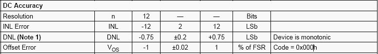

> Dadurch ist eine Auflösung von 22-Bit bei 1µV Auflösung
> am Mittelabgriff möglich.
Ja schon schön gerechnet, aber wie sieht es mit Monotonie aus?
Ein MCP4821 hat eine Nichtlinearität von max. +-12LSB, das sind 24 LSB,
das sind ca. 4,5 Bits (siehe Datenblatt Screenshot). Eigentlich echt ein
mieses Ding...
Wenn der "kleinere" DA-Wandler z.B. zur Erhöhung der Auflösung immer nur
an den unteren 4 Bits rumwackeln darf, dann gibt das zwar rechnerisch
die Auflösung 16 Bit. Aber aufgrund der Nichtlinearität des
"signifikanten" DA-Wandlers könnte es sein, dass die Monotonie des
16-Bit Werts nicht mehr gegeben ist.
Das hatte ich schon vor mehr als 10 Jahren erlebt (war zum Glück aber
nicht selber Schuld). Da sollten aus 2 "billigen" 8-Bit Wandlern ein
14-Bit Wandler gestrickt werden. Das ging ins Auge ;-)

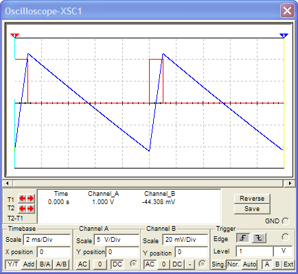

> Wenn du einen 14 Bit DAC selber bauen willst, der WIRKLICH halbwegs 14
> Bit hat, dann nimm PWM.
Noch so ein Märchen:
1 mV Auflösung aus 10V-Bereich mittels PWM funktioniert nur in der
Theorie!
von Gast (Gast)
>Theorie!
Bei mir funktioniert es - aber ich nehme ja auch keine 2N3055 dafür.

von Schläfer (Gast)
> Bei mir funktioniert es...
Dann leg doch mal das Geheimniss deines Filters offen, dass ein
Puls-/Periodendauerverhältniss von 1/10000 zu einer Gleichspannung
filtert, - ohne Ripple versteht sich!
> Du laberst blödes Zeug. Wenn du 0,1%ige aus einer Charge nimmst geht
> das wie Sau. Habe selber einen 12 Bit und der hat eine Abweichung
> von +/-1 LSB.
Genug gebastelt. Klar kann ich mir einen [1] R2R-DAC so irgendwie
hinbiegen. Aber mach das mal in Serie. Da ist es dann aus mit dem
ruhigen Schlaf ;-)
> 1 mV Auflösung aus 10V-Bereich mittels PWM funktioniert nur in der Theorie!
Würde ich auch sagen. Denn dann müsste die Taktfrequenz so hoch oder die
Filterzeit so lang sein, dass weder das eine noch das andere richtig
sinnvoll zu lösen ist.
Und dann kommt da sogar noch der Widerstand der CMOS-Stufen in den
Pin-Treibern mit ins Spiel (bei der R2R-Mimik auch). Hier dürfen wir
ohne Weiteres mal mit 30 Ohm rechnen. D.h. der Widerstand des RC-Gliedes

Für 14 Bit Genauigkeit reicht schon ein RC-Glied mit einer Zeitkonstante
10*tpwm (logn(0x3fff) = 9,7). Also würde im Fall tpwm=10ms eine
Zeitkonstante von R*C=100ms für einen Ripple kleiner eines LSB bei 14
Bit ausreichen.
Da hätte ich aber noch mit den alten Faustregeln draufkommen können:
Nach 5 tau noch 1 % Fehler (7 Bit).
Nach weiteren 5 tau noch 1% von 1% Fehler (nochmal 7 Bit).

Lothar, deine Überlegung gilt nur Tastgrad = 100% = 10ms!
von Schläfer (Gast)
Beispiel:
T = 10ms,
t = 1ms,
R = 100k,
C = 1µF,
=> Ripple = 90mVss. Ist es das, was gewollt wird?
Fernab jeder Mathematik: Es ist nicht möglich, über eine Zeit von 1 µsec
eine Spannung von 1mV aufzuladen und zu hoffen, dass diese Spannung
9999µsec konstant auf 1mV bleibt.
