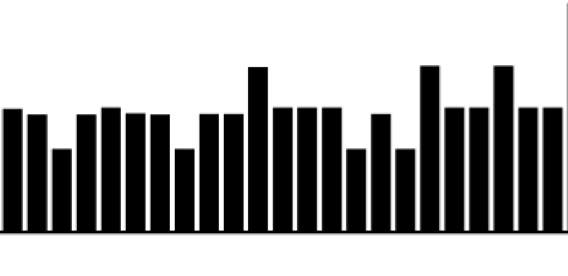

der Thread ist zwar schon älter, aber ich hab exakt das gleiche Problem.
Bei mir handelt es sich aber um einen DAC08 mit parallelen 8Bit
Eingangsinterface - gibt also keinen Clock.
Ich hab ein Bild angehängt, wo man das digitale Rauschen sehen kann.
Die Messreihe die man da sieht besteht aus den Werten (die mit einem
16Bit ADC gemessen wurden):
1 46965
2 46966
3 46911
4 46909
5 46911
6 46975
7 46911
8 46965
9 46911
10 46975
11 46975
12 46911
13 46911
14 46965
15 46965
16 46964
17 46911
18 46975
19 46975
20 46965
21 46911
22
22 46910
23
23 47039
Der DAC08 ist mit einer supergenauen Spannungsreferenz betrieben
(LT1021-5), ebenso der 16Bit ADC (LTC1864) mit einem zusätzlichen
LT1021-5.
Die Signale kommen aus einem FPGA und sind über einen Zeitraum von 280µs
konstant anliegend, d.h. eine Integrationsstufe integriert 280µs auf,
bevor der ADC wandelt. Die geringen Abweichungen der Werte würde ich auf
Rauschen vom ADC zurückführen, die riesigen Sprünge müssen aber was mit
dem DAC zu tun haben. Umgerechnet entspricht ein solcher Sprung der
Spannung von ungefähr 1LSB Abweichung.
Hat jemand eine Ahnung, wie das zustande kommen kann?
Grüße
Thomas
von Gast (Gast)
Ups sorry ... die Messreihe passt nicht zum Bild, irgendwie ... Aber man
kann sich zumindest vorstellen, wie die Werte aussehen ...
