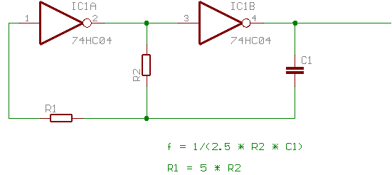

von Helmut L. (helmi1)
Es geht auch mit einem HC04 als Rechteckgenerator .
Frequenz ca. 1/(2.5*C1*R2)
Gruss Helmi
von Falk B. (falk)
@ Helmut Lenzen (helmi1)
Ist aber bisweilen unsicher im Anschwingen. Die Drei-Gatter-Version ist
sicher.
http://www.fairchildsemi.com/an/AN/AN-118.pdf
MFG
Falk
@Falk
Die Applikation kannte ich bisher nicht. Aber das ist auch schon
Jahrzehnte  her wo ich den letzen Oszillator so aufgebaut habe. Nehme
entweder Quarzoszillator oder den Schmitttrigger type.
Gruss Helmi
