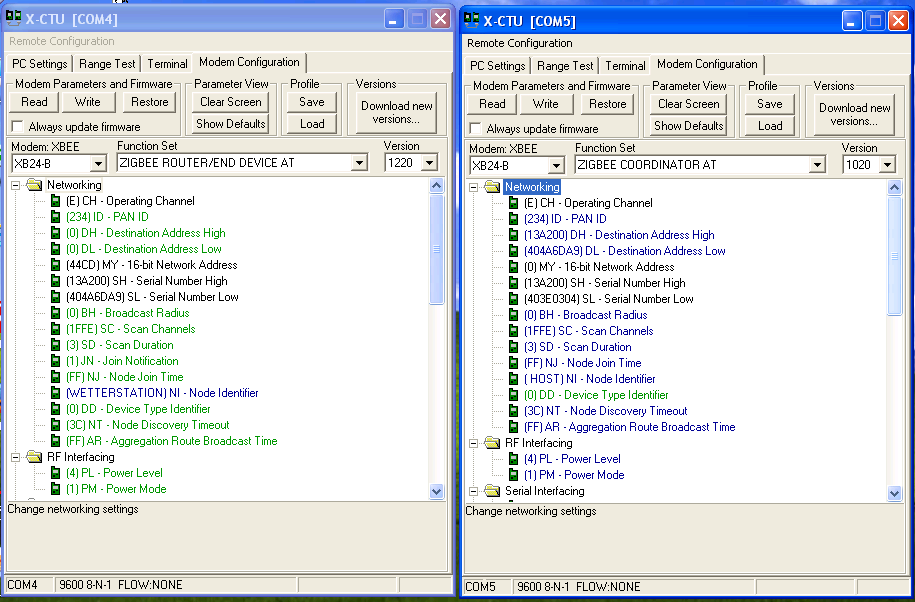

Die Einstellungen der beiden Xbees ist aus dem beigefügten Bild
ersichtlich.

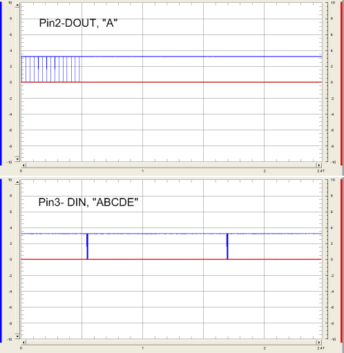

Wenn das ABC an der anderen Seite auch ankommt und das A nach deiner
Msssung auch ausgegeben wird aber nicht vam AVR eingelesen wird, dann
stimmt wohl was mit der Schnitttelle des AVRs nicht

Gast #1006028
Getestet habe ich:
Target sendet --> über RS232 --> an PC, Terminal
und das sollte nun eigentlich auch mit dem Xbee gehen, was es aber nicht
tut:
Target sendet --> an Xbee (Target) --> Funk --> an Xbee
(USB-Devboard)--> an PC, Terminal
das geht nicht

Gast #1017404
versuche mal die Destination (High und Low) Adressen einzugeben.
Host schickt die Daten immer an WETTERSTATION, siehe Destinationadresse.
Aber Wetterstation sendet irgendwohin "00 00". d.h. evtl. können die
Pakete verloren gehen. Am besten Unicast schicken, da Netzwerk nicht so
viel ausgelastet wird. DH und DL sind die 64bit Adressen und nicht die
16bit ZigBee  Adressen!
Broadcast Einstellung für Wetterstation:
Destination High DH = 00
Destination Low DL = ff
siehe Datenblätter.
Aber wenn Du nur zwei Nodes hast würde ich so einstellen:
Wetterstation
Unicast Einstellung für Wetterstation:
Destination High DH = 0013A200
Destination Low DL = 403E0304
