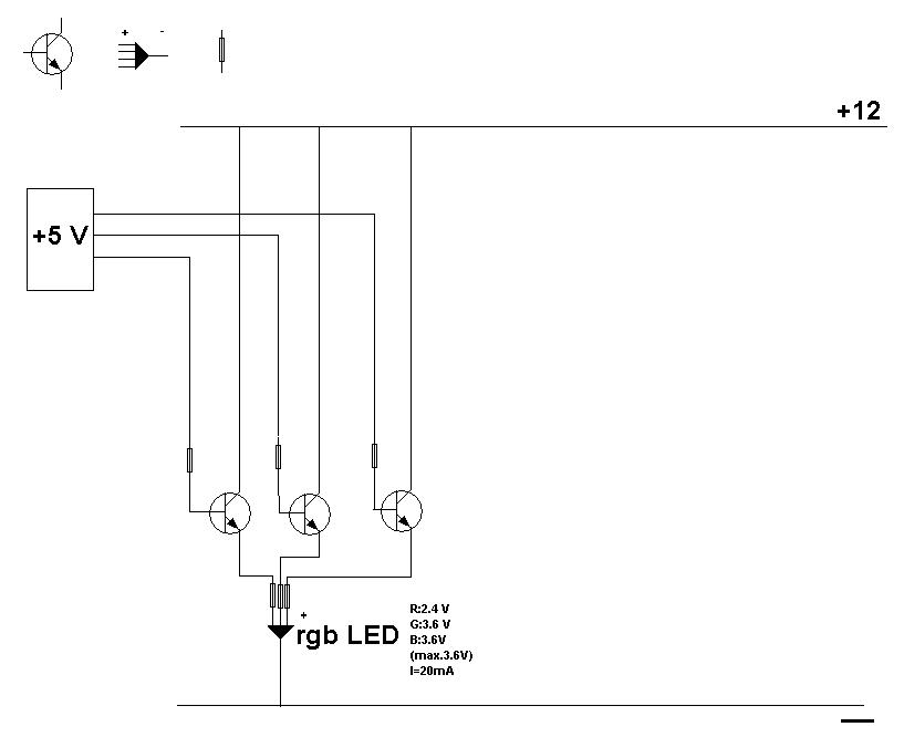

Ich möchte eine rgb led mit einem mikroprozessor beschalten, ich würde
gerne jeden farbkanal einzeln beschalten können, ich weiss auch dass die
LAST eigentlich vor dem collector eingesetzt werden muss, jedoch würde
ich dann die einzelnen kontakte nicht mehr schalten können, weiß jemand
eine lösung?
übrigens möchte ich auch die leds mit 12 V beschalten, und der
basisstrom vom ic ist ja nur 5 v ist das möglich ich bin ein totaler
anfänger was schaltungen und elektronik betrifft, wäre für jede hilfe
dankbar.
P.s. siehe anhang

danke für die schnelle antwort, aber ein Frage hätte ich da noch.
geht der uc PIN von T1 gegen masse?
  uC PIN o-----|___|------+
                       R2,4K7
und dient der r2 widerstand ledeglich als LAST ?
>                       R2,4K7
Der µC-Pin hat entweder 5V oder 0V und wird vom µC geschaltet.
Wenn der Pin auf 5V ist, ist T1 ausgeschaltet (Basis ist auch auf 5V)
und R1 sorgt dafür, dass T2 auch aus ist. Liegt er an 0V, dann ist T1
eingeschaltet und R2 dient als Strombegrenzung für die BE-Strecke von
T2, die ja dann über T1 und R2 an Masse liegt. Das tut auch dem
µC-Ausgang ganz gut, dass er nur ca. 2mA aufnehmen muss.
