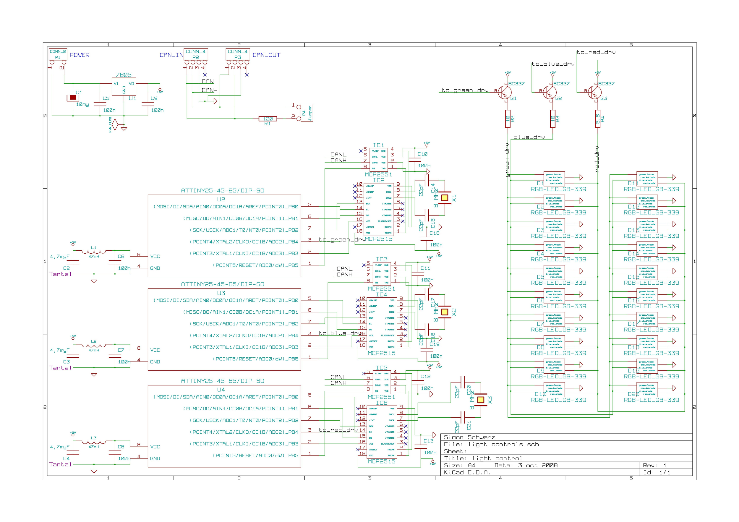

ich habe mein erstes größeres Layout mit KiCad gemacht. Soll eine PWM
steuerung der RGB-LEDs über den CAN-BUS werden.
Jo, einfach mal kommentieren was eurer Meinung nach nicht passt.
Danke!
PS: Leider musste ich den Plan so groß machen weil man sonst einige
Beschriftungen nicht mehr erkennen kann.

nur kurz drübergeschaut, aber:
seit wann ist der bc337 ein pnp? und es fehlt ein Basiswiderstand!
und wie sicher bist du dir mit deinen vorwiderständen? sollten nicht
grün und blau niedrigere werte als rot haben, wegen der höheren
vorwärtsspannung?
dein LC filter für die avrs ist falsch rum.
wenn deine mcp2515 auch externen takt akzeptieren, kannst du einen von
denen zum anregen des oszillators verwenden, und die andern ac-gekoppelt
damit speisen.
ein kleiner puffer hinter dem 7805 könnte auch nicht schaden, falls du
deine "LC" noch umdrehst.
über das parallelschalten von leds sag ich jetz mal nix weiter. da
scheiden sich die geister. ich würds nicht ohne widerstand zum
stromaufteilen machen.

Was mir so auf die Schnelle aufgefallen ist:
- Schaltet man LEDs parallel, sollte jede ihren eigenen Vorwiderstand
  bekommen.
- Das Schaltzeichen des BC337 ist falsch, das ist ein NPN-Transistor.
- Wenn du den Reset des Tiny25 als I/O-Pin umkonfigurierst, kannst du
  ihn anschließend nur noch mit HV-Programming neu beschreiben. Ist das
  ok?
- Warum überhaupt 3 Mikrocontroller und 3 CAN-Controller? Hätte nicht
  jeweils einer ausgereicht?
jop hab ich daneben gegriffen, wird geändert.
>   ok?
Ja. fürs testen kann ich den Rs eingang manuell steuern später im
einsatz wird im zweifelsfall der µC ausgetauscht.
Fauelheit :) Ein atmel hätte sicherlich gelangt wenn man softPWM gemacht
hätte. Ich hab mir auch überlegt ob ich den MCP2515 nicht irgendwie
gemeinsam von allen dreien nutzen kann - da hätte ich dann irgendein
Tokensystem machen müssen - evtl. später, jetzt will ich das ding
erstmal so bauen. Ich weiß ist nicht besonders elegant - mir gefällts
auch nicht besonders...
Den habe ich genau wie in der
Appnote(http://www.atmel.com/dyn/resources/prod_documents/doc2521.pdf)
aufgebaut. Kannst du das näher erläutern?
Stimmt, kommt rein.
Zu den LEDs: Ich hab mir schon gedacht dass das nicht ganz koscher ist
:) Es gibt da einfach so viele Meinungen dazu - hab bestimmt hundert
Beiträge dazu gelesen. Mach mir da noch gedanken dazu^^
Danke schonmal!

Simon S. wrote:
aber bitte nicht das symbol ändern, sondern einen andren transistor
nehmen =)
interessant. der filter wäre "effektiver", wenn die größere kapazität
nach der spule käme. dass man da extra einen tantal vorschreibt und dann
trotzdem eine spule in serie, wundert mich auch ein wenig. tantals haben
zwar niedrige serienwiderstände, aber was kümmert mich der, wenn noch
eine spule in reihe da ist, die ja stromsprünge nicht zulässt. dazu soll
dann wohl der 100n da sein und puffern.
find ich alles in allem ein wenig seltsam. meiner werten meinung nach
kannst du dir mindestens die 4.7µF sparen. tantal müssen sie schon gar
nicht sein und an jedem einzelnen der drei sind sie total überflüssig.
einen 100n möglichst nahe an V_cc und GND halte ich für jeweils völlig
ausreichend.

Andreas Kaiser wrote:
> Der nächstgrössere TinyX4 beispielsweise bietet 4 PWM-Kanäle.
Tatsache. Verdammt da hab ich nicht richtig nachgesehen - ich nehm einen
größeren (beim tiny würden die Pins nicht reichen) - die gibts auch mit
4 PWM channels.
Naja, lieber jetzt gemerkt als nachm löten :)

yalu wrote:
> Mit einem TinyX4 hast du auch den Reset-Pin wieder frei :)
Hehe es wäre zu schön gewesen :)
Die PWM Pins beißen sich mit dem SPI das ich für den MCP2515 brauche -
es wären nur zwei PWMs verfügbar.
Sieht wohl so aus als müsste ich einen Atmega88 nehmen - der hat 6 PWM
chans - nach abzug der SPIs 4 nutzbare für mich.
Ist nichtsdestotrotz immer noch viel billiger als drei atinys mit mcps

warum weigerst du dich eigentlich gegen eine software-PWM? das is mit
einem timer getan, der auch noch frei laufen kann.
im optischen bereich brauchst du ja absolut keine hohen frequenzen. wenn
dus geschickt baust, kannst du deinen pwm wert genau wie beim der
hw-variante übergeben.
