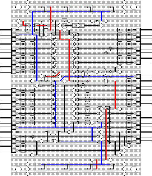

von Sven (Gast)
ich baue meine Prototypen gerne erst einmal auf eine
Streifenrasterplatine auf. Zum Erstellen des "Layouts" der
Streifenrasterplatinen, benutze ich Corel Draw, das geht sehr gut - d.h.
ich habe meine Bauteile und ordne diese entspechend an. Ist zwar alles
"händisch" aber man kann vorher sehen wie es später mal aussehen soll,
auf der Streifenrasterplatine. Als Beispiel kann mal einen Blick auf das
Bild werfen.

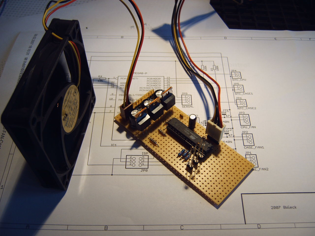

von Björn W. (bwieck)
Peter wrote:
> ich mache es auch entweder mit Eagle oder eben frei Schnauze was
> allerdings dann mehr Platz braucht und nicht unbedingt die besten wege
> hervorbringt.
Lochraster mache ich meist so das zuerst der µC zuerst sitzt und ich
dann versuche die Bauteile so anzuordnen das ich möglichst wenige
Brücken machen muss.
Die Platine im Anhang ist ein recht anschauliches Beispiel dazu.
Anhang: Platine oben
Grüße
Björn

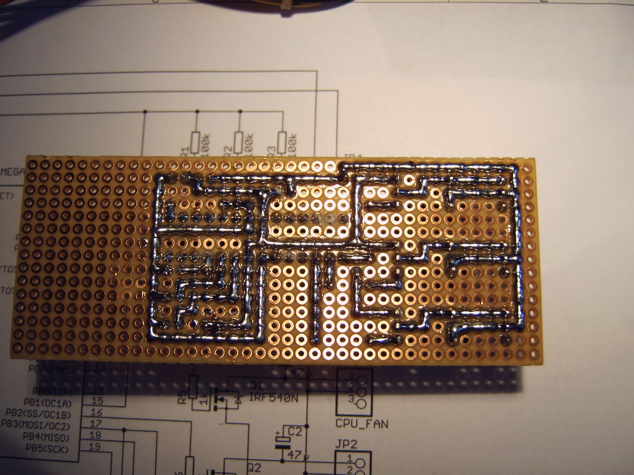

Anhang: Platine unten
von Igor M. (bastel-wastel)
@ Björn Wieck:
Genauso hab ich das auch immer gemacht. Wenn man sich zuvor ein paar
Gedanken macht, kann man schon relativ einfache Wege für die Verdrahtung
finden. Ich habe die Verbindungsleitungen allerdings immer mit
Silberdraht realisiert und nicht mit einer Aneinanderreihung von
Lötpunkten.
Bei aufwändigen Schaltungen brauchts aber isolierte Litzen oder besser
noch: Geätzte Leiterplatten.
