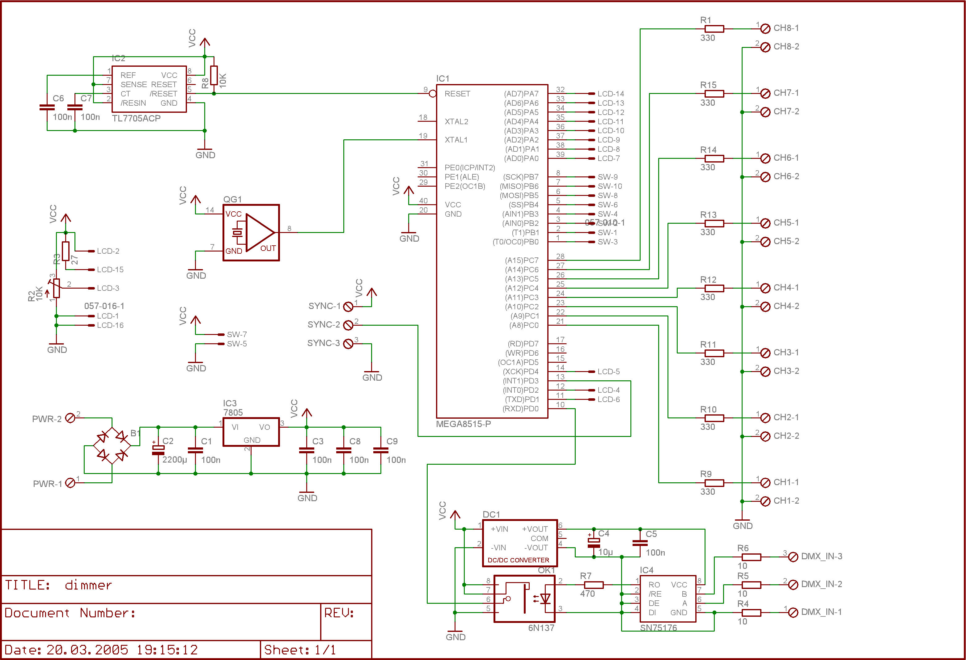

hey danke für die schnelle Antwort... einen Schaltplan habe ich
natürlich.
Das Targetboard hat eine eigene Stromversorgung.
So weit hatte ich mich dann in die Problematik schon eingelesen :-)
Ich habe das Flashen auch bereits auf einem anderen Rechner versucht.
Dieser hat noch Win98 und somit ist kein Porttreiber von Nöten.
Aber auch da hat es nicht geklappt.
Nun zum Schaltplan...
Wärend der Programmierung ist nur der AVR aufgesteckt. Alle anderen
"Mehrbeiner" sind runter.
Was mir ein bischen zu denken gibt ist der, laut Schaltplan, negierte
Reseteingang...
TwinAVR kann nach der programmierung den Eingang negieren. PonyProg
scheinbar nicht.
Das sind so meine Gedanken zu der Sache. Schaltplan hängt wie gesagt an.
Vielleicht fällt dir ja was ein. Wäre super!!!
> Reseteingang...
Das ist ein gutes Bauchgefühl von dir.
Beim ISP Programmieren muss der ISP-Programmieradapter den Reset
bedienen können, weil im Reset-Zustand programmiert wird! Bei deinem
Schaltplan ist das nicht vorgesehen.
Als einfacher Hack (#) könntest du an die Leitung zwischen dem /RESET
des Resetcontrollers TL7705ACP und dem AVR die /RESET Leitung vom
ISP-Programmieradapter anschliessen.
   TL7705ACP /RESET -------------+------------ /RESET AVR
                                 "RESET" vom ISP-Programmieradapter
Skizze wie es z.B. im AVR-Tutorial aussieht
http://www.mikrocontroller.net/articles/Bild:Avr-schaltplan-1.gif
(aus http://www.mikrocontroller.net/articles/AVR-Tutorial:_Equipment
# ADD:
Checke vorher im Datenblatt des TL7705ACP, ob der Probleme hat, wenn der
/RESET Ausgang eine Fremdspannung oder GND sieht. Checke ob der Ausgang
/RESET des TL7705ACP dem ISP-Programmer bzw. der PC-Schnittstelle
Probleme mit zu grossen Stromen macht.

Persönliche Seite #1007902
Vielleicht trägt die Benennung des Pin9 mit /RESET (not RESET) zur
Verwirrung bei. Wenn der Pin RESET heissen würde, bedeutete dies nach
Konvention, dass ein HIGH Signal hier einen RESET auslöst. Das passt
nicht zur aktuellen Situation: Ein LOW löst einen Reset aus, d.h. man
kennzeichnet den Pin9 entsprechend als not RESET (/RESET).
Der AVR befindet sich ohne Betriebsspannung quasi im Reset-Zustand. Beim
Einschalten der Betriebsspannung ist die nicht sofort "da", sondern erst
in paar Millisekunden ansteigend. Der Resetcontroller ist dafür da, um
den AVR so lange im Anfangsreset zu halten, bis nach dem Einschalten
eine stabile Betriebsspannung im System vorhanden ist. Im AVR-Tutorial
wird diese Im-Reset-Halten-Zeit über das Aufladen eines Kondensators
(Kapazität) über einen Widerstand (Strombegrenzung) realisiert.
Hast du ein Spannungsmessgerät? Wenn der AVR nicht im Reset ist, d.h. am
arbeiten oder trödeln, solltest du zwischen dem /RESET (Pin 9 am AVR)
und GND (Pin 20 am AVR) einen HIGH Pegel messen (um 5V). Das sollte,
wenn Vcc vorhanden und der Resetcontroller gearbeitet hat, paar
Millisekunden nach dem Einschalten der Fall sein.
Alternativ zum Multimeter könntest du dir mit einer Low-Current-LED und
einem >1K Vorwiderstand eine RESET-Anzeige basteln. Vcc an Vorwiderstand
an Anode LED/Kathode an Reset-Leitung. LED leuchtet wenn Vcc vorhanden
und AVR im Reset ist.
Wenn der AVR in den Reset geht, d.h. wenn der ISP-Programmieradapter
anfangen will zu programmieren, ändert sich der Pegel dort auf LOW (ca.
0V).
Wenn ISP-Programmer es nicht schafft, den AVR in den Reset zu holen,
dann kann keine ISP-Programmierung stattfinden. Die beobachtete TwinAVR
Fehlermeldung "Programm enable Sequence not successfull..." deutet
darauf hin. Die Meldung kommt - gerade getestet - auch auf einem PC ohne
ISP-Programmieradapter. Hast du deinen 5 Strippen (kurz!!! Jeder
Zentimeter ist zuviel) + 2 Widerstände Aufbau mind. x Mal kontrolliert?
