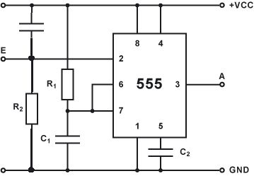

ich will in meine Schaltung nach Einschalten eine Impuls erzeugen die
10s breit ist.
dafür benutze ich eine Monostabile Timer NE555, diese kann bis
std-impuls erzeugen laut T=R1*C1*1,1.    Das ist soweit in Ordnung
Mein problem liegt daran dass ich am Triggereingang des NE555 eine
negative impulsflanke brauche. Wie kann ich dann diese erzeugen ???
ich will möglichst  mit wenige Bauteile Auskommen (Geldbeutelsache).
Oder hat jemand eine Idee  wie ich das einfacher ansteuern kann ??
Danke für Hilfe

Schau dir mal diese Grundschaltung an und lege da vom Eingang E nach GND
ein C an. Ev. noch eine Diode parallel zu R2 (Kathode an VCC) um nach
dem Ausschalten auch schnell wieder bereit zu sein (um dieses C
schneller als nur über R2 zu entladen).
Vielleicht reicht das schon - ich habe schon lange keinen 555 mehr
verwendet.

danke  für die Hilfe , ich habe mir das simuliert , ich komme leider zu
keinem brauchbaren Ergebnis.  Die negative Impuls wird nicht dadurch
erzeugt.
lg
 Walter

Wie von 'HildeK' bereits angegeben, ist lediglich ein Kondensator
(wenige Nanofarad) vom Eingang E nach GND zu schalten, nennen wir ihn
mal C3. Dieser wird dann mit einem Taster, das eigentliche
'Triggerelement', kurzgeschlossen.
Funktionsweise:
Nach dem Einschalten lädt sich der Kondensator C über R2 auf Vcc auf und
die Schaltung ist 'scharf'.
Wird nun der Taster, der parallel zum C3 angeschlossen ist, betätigt,
wird der Kondensator C3 (schlagartig) entladen und erzeugt dabei die
nötige negative Flanke an E. Nach dem loslassen des Tasters wird C3
wieder über R2 bis auf Vcc aufgeladen, was der steigenden Flanke an E
entsprechen würde.
'HildeK' hat also lediglich vergessen den Taster zu erwähnen ;-)

Nein, ich denke, er hat schon richtig simuliert. Mein Fehler war, dass
man den R nach Masse schalten muss und den C nach VCC - nicht, wie ich
zuerst meinte, umgekehrt. Ich habe so einen verzögerten pos. Impuls
bekommen, man braucht aber eine negative Flanke.
Ein Taster soll ja nicht verwendet werden, sondern beim Anlegen der
Spannung wird eine negative Flanke benötigt.
Ich schlage mal 100n und 22k vor, die Anstiegszeit der Spannung sollte
dann aber schon unter 1ms liegen.

Geht es wenigstens, wenn du den Triggereingang manuell kurz nach Masse
schaltest - also den R2, der von E nach Masse liegt, mal mit 'ner
Pinzette kurzschließt?
Ich hab mal das Bild vom ELKO entsprechend modifiziert, wie ich es
meine.
Die Idee ist, beim Einschalten den Triggereingang E über das leere C
nach oben zu ziehen, das sich dann innerhalb einiger ms über den R2
lädt. Dabei sinkt die Spannung an R2 und unterschreitet dann die
Triggerschwelle, die den 555 auslösen müsste.
Und die Versorgungsspannung musst du dabei mit einem Schalter anschalten
- nicht mit dem Netzgerät langsam hochdrehen!
