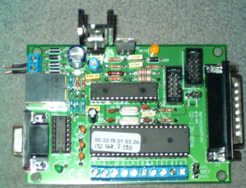

Nach dem sorgsamen Zusammenlöten und Sichtprüfung habe ich den AVRNETIO
an ein 9V~ Steckernetzteil angeschlossen. Spannungsregler 7805 wurde
nach schätzungsweise 30 sec. sehr heiß, deshalb sicherheitshalber
ausgeschaltet.
Suche im Internet ergibt weitere Leidtragende und meine Vermutung, daß
ein Kühlkörper nötig sei, wird bestätigt. Gesagt getan.
Hinweis: den daneben befindlichen LM317 NICHT mit am Kühlkörper anbinden
(beim Einschalten leuchtet LED dunkler als vorher und Kühlkörper wird
sofort sehr heiß; wahrscheinlich fließt ein Kurzschlußstrom. Nähere
Betrachtung habe ich mir erspart).
Mit dem Kühlkörper (siehe Bild1) wird der 7805 nicht mehr ganz so heiß.
'Nur' noch gefühlte 80°C Endtemperatur, also nach 3 sec Anfassen wirds
unangenehm heiß.

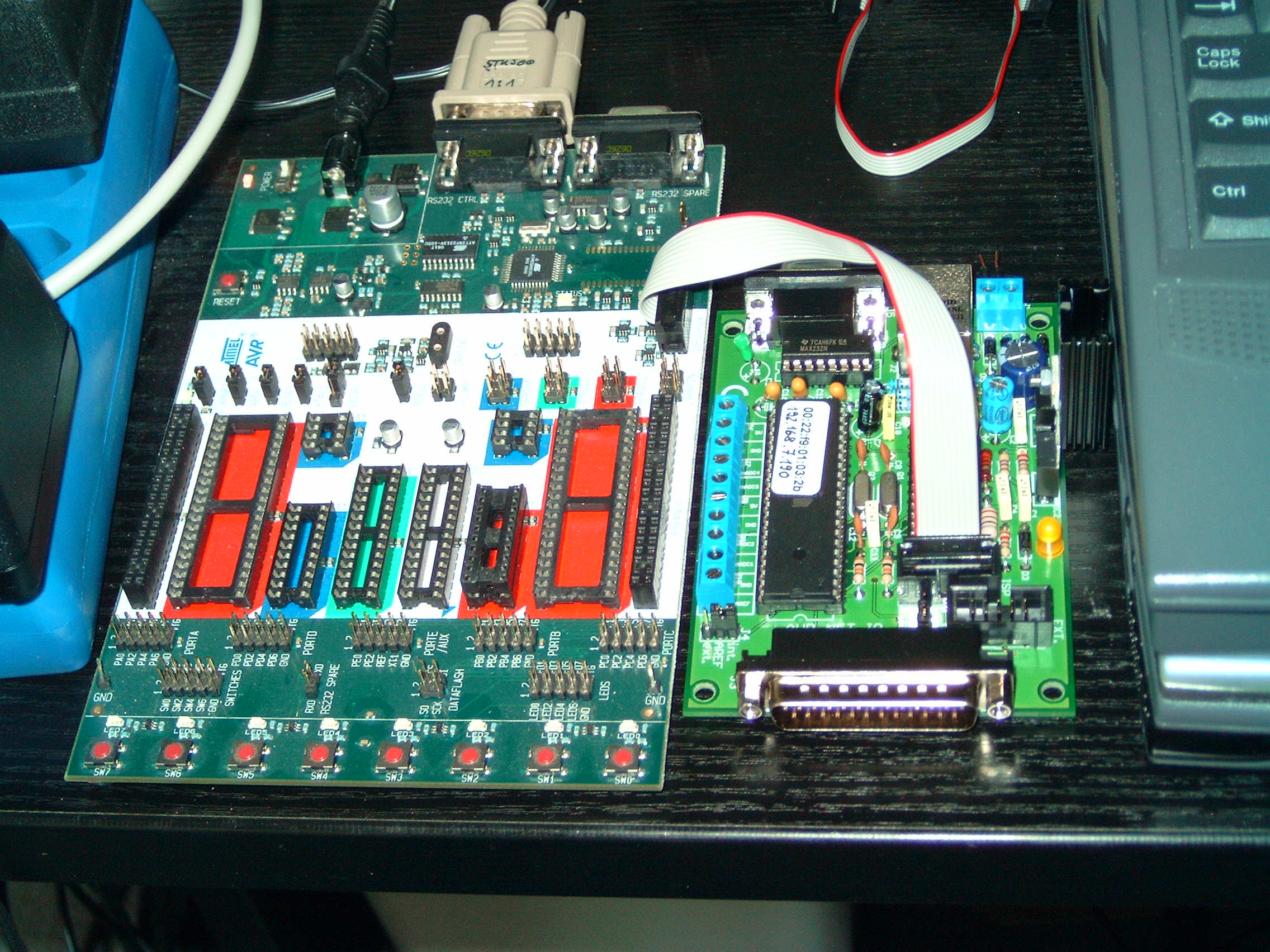

Also AVRNETIO mit Stk500 per 10-poligem ISP-Kabel verbunden (siehe
Bild2), AVRNETIO NICHT separat mit Strom versorgen, sondern nur per ISP!
Brücke AVRNETIO bleibt auf 'normal' und ATmega32 natürlich im AVRNETIO,
STK500 ohne µC!
Dann mit Studio4 (STK500) den ATmega32 des AVRNETIO ausgelesen und
hex-File auf dem PC abgespeichert. Anschließend dieses hex-File mit
einem Texteditor angeschaut. Bis auf einen kleinen Bereich im 'unteren'
Bereich ab xxxxxx8000 alles mit 'FF'belegt. Daher meine Vermutung: nur
Bootloader programmiert (Vermutung erwies sich später als richtig).

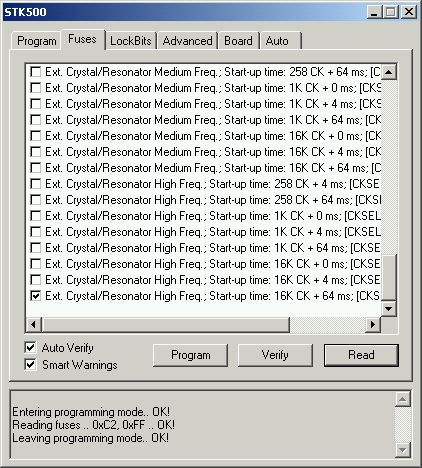

Nach einigen weiteren, erfolglosen Programmierversuchen schaute ich mir
mittels STK500/Studio4 mal die Fusebits an: und siehe da, die 'standen'
z.T. anders als im Anleitungsheft von Pollin beschrieben. Speziell die
für den Bootloader falsch gesetzten Fuses waren offensichtlich die
Ursache für ein Nichtbooten und in der Folge Nichtaufnahme +
Selbstprogrammierung der über die RS232 hereinkommenden Bytes. Nach dem
Schreiben der eingestellten Fuses (siehe Bilder 3&4, CKOPT jedoch 0 wie
in o.g. Link beschrieben) mittels STK500 brachte ein anschließender
Firmware-Update mittels NetServer endlich Erfolg: Zunächst konnte mit
STK500 ein hex-File eingelesen werden, der auch ab Speicheradr. 000000
Code enthielt. Anschließend funktionierte auch die Verbindung per
Ethernet-Schnittstelle im NetServer.

von Sebastian B. (sfreak) Benutzerseite
Richtig, der LM317 fuehrt VOUT auf den Kuehlkoerper, der 7805 Masse =>
Kurzschluss. Silikon- oder Glimmerpads helfen u.U.
Das die beiden sehr heiss werden ist kein Wunder 9V -> 3,3V bei 200mA
(?, hab den genauen Strom nicht mehr im Kopf). Macht ca 1W
Verlustleistung nur fuer den LM317 (oder falls er hinter den 7805
geklemmt ist halt fuer diesen...).
Sebastian
von Sven S. (stepp64) Benutzerseite
Der LM ist hinter dem 7805 und wird auch nicht so warm. Sind ja nur 5V -
3,3V = 1,7V * 0,2 mA = 0,34W.
Der 7805 wird wirklich recht warm. Aber 80°C sind das nicht. Ich schätze
eher so 50-60°C. Ein KK tut ihm trotzdem ganz gut.
Sven
