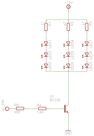

von Chris (Gast)
vorweg genommen bin grad echter Anfänger in den selbstbau Geschichten
und LEDs. Hab mich durch paar Beiträge und Tutorials gearbeitet und die
angehängte Schaltung zusammengestellt. Ich bin mir bloß überhaupt nicht
sicher in der Dimensionierung der Bauteile und würde gerne da einfach
ein OK, oder ein NEIN, das explodiert von euch bekommen.
Kurz was ich machen will:
- Ein "Feld" von mehreren LEDs. Momentan sind es 3 Reihen a 3 LEDs aber
eventuell müssen es mehr werden wenn es im Endeffekt zu dunkel wird.
Wird ein Stroboskop.
- Die kommen an 12V
- Das ganz will ich per ATmega32 schalten können
LEDS: LED 5-18000 WS bei Reichelt. Ultrahell. Wollen bei 3,7V und 20mA
betrieben werden um volle Helligkeit zu erreichen.
Vorwiderstand je Reihe: 47Ohm (ist das richtig ausgerechnet?)
Transistor: Dachte an ein BC328, weil ich das in einem Tutorial gesehen
habe, bin hier aber komplett noch offen für Vorschläge. Wichitg ist mir
nur, dass er mit den 9 LEDs läuft und erweiterbar ist auf 12 oder gar 15
(was müsste ich denn für ncoh mehr nehmen?)
Basiswiderstand: BESONDERHEIT: Ich arbeite nicht direkt an dem ATmega
sondern an einer bereits realen Platine. Dabei wurden die meisten PINs
zwar rausgeführt aber auch alle mit dem Widerstand R5 (680Ohm) fest
vorbestückt. Hat zwar den Vorteil, dass ich low current LEDs direkt
anschließen kann, aber hier liegt auch mein Problem bei der
Dimensionierung des R4.
Bitte eine Stellungnahme. Danke ;-)
Chris
von Kai R. (Firma: Lahntalschule Lahnau) (crucido)
Hallo Chris
Du hast den BC238, 328 war wohl ein Tippfehler. Nimm den BC337-16, der
ist von den Kleinsignaltransistoren einer der "stabilsten" (IC max
=800mA).
Wenn du die LEDs nicht alle parallel schalten möchtest, müsste es mit
deinem 47 Ohm Vorwiderstand so gehen. Sicherer wäre es, sie alle
parallel zu schalten und jeder 470 Ohm zu verpassen. An den BC337
könntest du theoretisch 40 von deinen LEDS dranhängen, 30 aber sicher.
Zum RB: Ich würd nicht mehr als 1k nehmen, da der Transistor ja
durchschalten soll, zumal du ja evtl noch mehr LEDs dranhängen willst.
Vielleicht reicht dein vorhandener 680 Ohm schon aus. IB max beim BC337
ist 100mA.
von Chris (Gast)
hi,
danke für die rasche Antwort.
1.) ja, Tippfehler is de BC238 ;-)
2.) 3 LEDs in Reihe erschien mir vom Materialaufwand und auch in punkto
verachaltung günstiger
Noch eine Frage: Mit 1K als Basiswiderstand meinst du den
Gesamtwiderstand aus dem vorhandenen 680 und dem RB, oder meinst du 1K
zusätzlich zu dem 680? und ich nehme an das gilt wenn ich den BC337-16
nehme, oder?
Danke und Gruß
Chris
Ja, das gilt, wenn du den BC337 nimmst. Ich meine 1k insgesamt, aus dem
vorhandenen und einem zusätzlichen RB. Aber ich würde es wie gesagt
sogar mit dem 680 versuchen. Der maximale Pinstrom wird nicht
überschritten und der IB max vom Transistor auch nicht. Und mehr als
durchschalten kann er ja nicht, der IB wird durch deine LEDs mit ihren
Vorwiderständen begrenzt.

von Carsten (Gast)
Wenn Du einen Darlington Transistor nimmst, bist Du
nicht so stark über den Strom des µC-Pins und über
die Verstärkung des Transistors beschränkt.
Wenn du zb einen BD681 nimmst, kannst Du mehrere 100
LEDs treiben.
