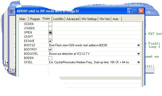

Für mich heisst das, das die Anwendung wie gewollt ab 0x7800 in den Mega
geschrieben wurde. Fuses im Anhang.
Leider macht er nichts. Ich habe Testweise mal gleich zu Beginn der main
einen Pin high gesetzt. Er kommt nicht einmal da an.
Hat jemand eine Idee, wo der Fehler liegen könnte?
Ich danke Euch!

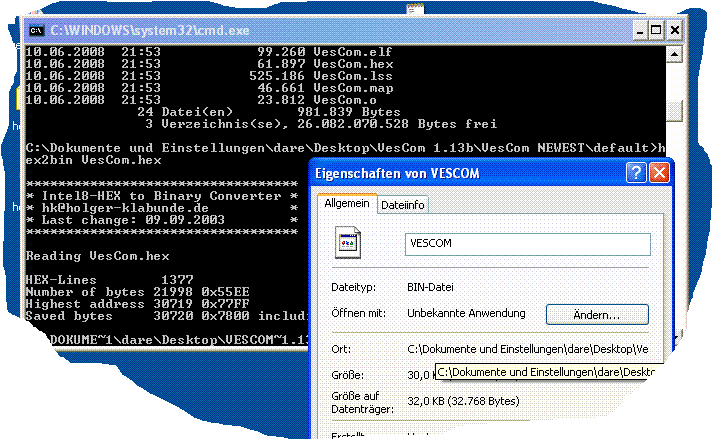

Ok, ich bin jetzt weiter. Der Bootloader startet. Nun habe ich ein neues
Problem. Mein Programm das aus AVR Studio kompiliert 22k braucht
benötigt nun wenn ich das hex mit hex2bin bearbeite über 30k und passt
darum nicht mehr. Gibt es ein brauchbareres Tool dafür oder muss ich von
Hand aus kompilieren. Ein Makefile für mein doch recht umfassendes
Projekt zu erstellen scheint mir sehr aufwändig...
> darum nicht mehr.
Da hilft kein Tool, zu groß bleibt zu groß.
Vermutlich hast Du den Bootloader mit reingemanscht.
Der Bootloader darf nie in die Applikation mit rein !!!
Entweder verweigert er dann das Programmieren oder er zerstört sich
selber.
Peter
@ HeGr
>Wer lesen kann ist klar im Vorteil: Fillbytes. Hmm... sollte ich die aus
>dem Hex einfach entfernen?
Nein das geht nicht. Die Bin Datei muß so groß sein (30720 Bytes).
Ich frag mich nur was bei dir da jetzt nicht passt?
Die höchste eingelesene Adresse ist 0x77FF und passt damit
bis aufs Byte genau vor den Bootloader.
