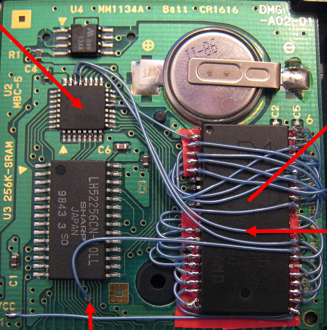

Gast #1010486
Okay dann fange ich besser nochmal von vorne an:
Der NOR Flash Chip ersetzt wie im angehängten Bild ein normales ROM.
Funktioniert super da sich dieser von Größe, PINs und Adressierung
ähnlich verhält.
Der Clou für mich wäre jetzt diesen Chip von PC aus beschreiben zu
können.
Ich dachte das USB, zumindest wenn es fertig ist am komfortabelsten
wäre.

Ahso, also dieser Speicherchip soll ja fest verbaut sein. Im schlimmsten
Fall würde ich eine einfache Platine herstellen lassen.

Gast #1020408
Der Vorteil von USB auf der Cartridge ist, dass man mit der Cartridge
alleine auskommt. Ansonsten braucht es ja noch zusätzlich einen
Steckverbinder, der schwer zu bekommen bzw herzustellen ist.
Es sollte in der Tat mit allen uC gehen die USB und ausreichend Pins
haben.
Den Flash beschreiben ist auch nicht weiter schwer, man muss ja nur die
Kommandos schicken, wie sie im Datenblatt angegeben sind (allerdings
müssen die knappen Timings eingehalten werden, deshalb kommt sowas wie
ein IO-Warrior auch nicht infrage)
Der aufwändigere Teil ist dann die Programmierung der USB-Kommunikation
im uC. Und schließlich muss man auch noch den PC-Client schreiben - es
sei denn man implementiert es als USB-Massenspeicher. Aber das soll's ja
gerade nicht sein.
Für das Programmieren des Controllers während der Entwicklung kannst du
ja einfach die enstprechenden Pins mit Pads ausstatten, an die du dann
einen passenden Stecker für den Programmer lötest. Es muss ja keineswegs
der USB verwendet werden, von daher auch kein Henne-Ei-Problem.
