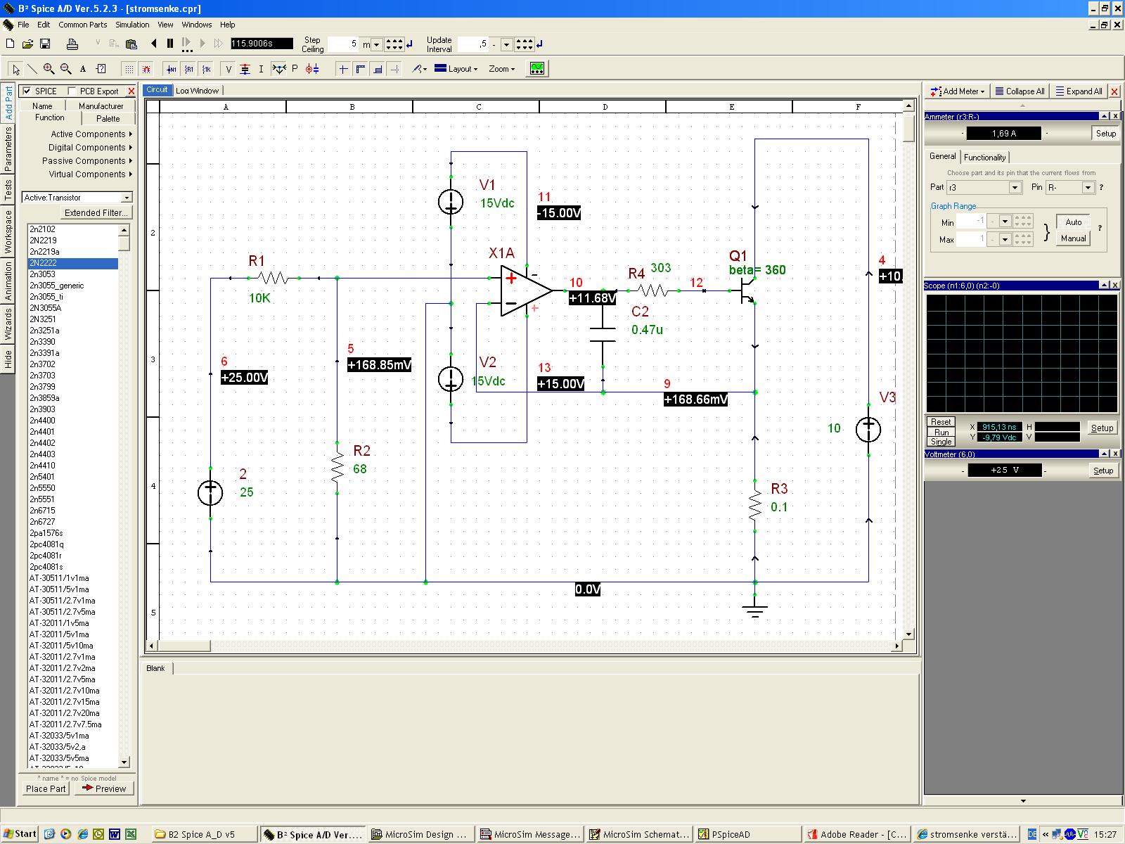

Hallo Zusammen,
ich weiß das hier das Thema schon bearbeitet wurde, allerdings möchte
ich die Stromsenke anderst ausführen.
Die Stromsenke soll mindestens 10A bei 24V ziehen können.
Ich habe bereits einen kleinen Schaltungsentwurf angefertigt. Aufgrund
meines eingeschränkten Wissens, komme ich gerade leider nicht weiter.
Der Schaltplan befindet sich im Anhang.
Kurze Erklärung dazu:
Ich möchte meine Stromsenke über die linke Spannungsversorgung steuern
können - d.h. bei Erhöung/senkung der Spannung, soll der am
Leistungswiderstand R3 abfallende Strom steigen/sinken. Die rechte
Spannungsversorgung dient nur als Refenrenzquelle von der ich die
Leistung zeihen kann.
Mit dem OP und den Widerständen in der Mitte möchte ich die Spannung
einregeln - d.h. falls am Netzgerät rechts die Spannung abfallen
sollte/sich erhöhen sollte, dann soll der abfallende Strom an R3 gleich
bleiben.
Diese Regelung funktioniert soweit ganz gut. Allerdings fällt noch zu
wenig Strom ab (1,69A).
Was kann ich machen, damit ich auf die gewünschten 10A oder mehr komme?
Als Transistor verwende ich den 2N3055.Diesen möchte ich auch weiterhin
verwenden, da ich das ganze mal über Software steuern möchte und ich mit
diesem schon sehr gute Erfahrungen gemachte habe.
Grüße
Andi
von Helmut L. (helmi1)
Wenn du denn 2N3055 als Leistungstransistor nimmst denk daran das der
nur eine Stromverstärkung von ca. 20 .. 30 hat. Das wird auch dein
Problem sein den Strom höher zu bekommen. Da must du noch einen
Treibertransistor zwischenschalten. Der OP kann bestenfalls ca. 20mA.
Überigens die Leistung die du abführen muss ist 10A * 24V = 240W
Maximal kannst du dem 2N3055 nur ca. 50W zumuten. In folge daraus muss
du rund 5 Stück parallel schalten. Auch die Emitterwiderstände für die
Stromaufteilung nicht vergessen.
Gruss Helmi

von Falk B. (falk)
@ Andi B. (andi23528)
Na dann  frisch erstmal dein Wissen über Bildformate auf.
Ein Strom fliesst. Spannung fällt ab. Ein Stromsenke verheizt
normalerweise die Leistung eher im Transistor, R3 dient nur der
Strommessung.
Siehe oben.
Diese alte Gurke würde ich wegwerfen. Nimm einen aktuellen MOSFET, der
10A kann und ein TO220 Gehäuse hat. Davon 5 parallel und gut. Die
brauchen u.a. keine Symetrierwiderstände. Siehe Mosfet-Übersicht.
MFG
Falk
von Andi B. (andi23528)
@ Helmi
was würdest du für einen Treibertransistor vorschlagen?
und wie muss ich die Emitterwiderstände dimensionieren?
gibt es sonst noch eine andere Möglichkeit??
Gruss
Andi
Als Treibertransistor würde ich dir einen BD645,BD647 vorschlagen.
Das ist in Darlington mit hfe von 750 und Ptot von 62W
Bei 10A brauchen die 2N3055 einen Basisstrom von rund 0.5A
Der BD645 sorgt dann dafür das der OP ca. 660uA liefern muss.
Die Leistung dir der BD645 verbraten muss = 0.5A * 24V = 12W
Der Treiber muss also gekühlt werden.
An der Emitterwiderständen würde ich so um die 100mV .. 200mV abfallen
lassen. Also bei 10A aufgeteilt auf 5 Stück 2N3055 = 2A pro Transistor
Re = 0.2V / 2A = 0.1 Ohm
Da würde ich dir zu MOSFET raten wie Falk schon angesprochen hat. Da
brauchst du auch keinen Treiber.
Gruss Helmi
@Helmi
Danke für die Antwort.
Ich werds morgen gleich mal ausprobieren und meinen Fortschritt hier
posten.
Ich möchte keinen MOSFET benutzen, weil der später über meine
Softwareansteuerung schwerer und ungenauer zu regeln ist.
Grüsse
Andi
