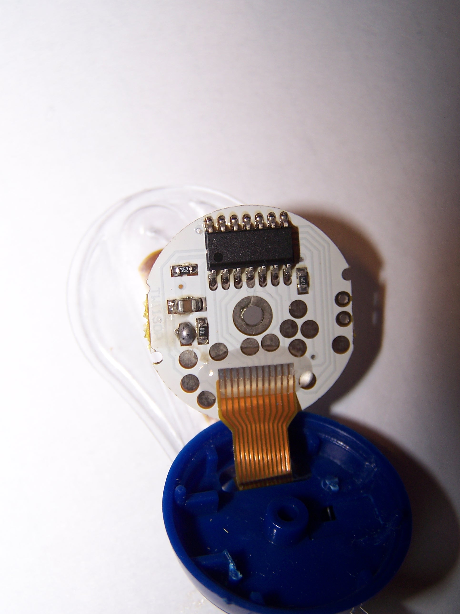

heyho,
heute hat o2 kleine handventilatoren mit ner led-leiste in einem teil
des flügels verschenkt. würde gerne dem ding andere texte als o2 werbung
beibringen - bloß der ic kommt komplett ohne beschriftung daher.
pin 4 ist vcc, pin 11 gnd. bild ist im anhang, wenn ich sonst noch
irgendwas messen soll, sagt es, ich probier mein bestmögliches.
danke,
martin
von Stefan M. (stefan-mueller)
wenn du ne ruhige Hand hast löte den doch mal aus, bei einigen ICs ist
die Beschriftung auch noch auf der "Bauchseite" gelasert. Wenn die
schlampig waren haben die diese nicht weggemacht dann hast du deine
Infos. :)

Ich denke, das Vorhaben kannst du so gut wie knicken. Da auf dem IC
keinerlei Beschriftung zu finden ist, lässt sich nicht feststellen was
das für ein IC ist. Woher weißt du überhaupt, dass das ein µC ist? Es
könnte genauso gut was anderes sein.
Und selbst wenn es ein µC ist. Wie wollst du das Dingen programmieren?
ISP hat der sicherlich nicht.

von Jadeclaw D. (jadeclaw)
Ist es wirklich der einzige IC in dem Ding?
Pin4 = Vcc und Pin 11 = GND läßt auf einen 4fach-OpAmp mit
industrieüblicher Belegung schließen (LM324, TL064 etc). Ist da nicht
evtl. zusätzlich ein schwarzer Klecks auf der anderen Seite der Platine?
Jadeclaw.
von martin (Gast)
auslöten förderte zutage das auf der unterseite folgendes steht: t6ac1c
(a42 hochkant zwischen den beiden) fe0028. (bringt mich leider noch
nicht weiter).
es ist der einzige ic auf dem ding, hab die oberseite mal mit dem
led-streifen mit ins bild genommen.

von Bernd R. (Firma: Promaxx.net) (bigwumpus)
Die Belegung von Pin 4 und 11 mit Versorgungsspannung schließt einen PIC
eigentlich aus. Die 14-poligen Dinger haben Pin 1 und 14 damit belegt.
von martin (Gast)
ok, hier einmal die oberseite. (ein pad ist von dem folienkabel
verdeckt, aber man sieht ihn auf dem bild vom ersten post. das pad ist
verbunden mit pin 13 (also gezählt als wäre der ic noch drinne).

von MichiB (Gast)
bei Wegwerfartikel kann es auch ein biller Asic sein, wie dieser hier
http://www.sonix.com.tw/sonix/product.do?p=SN8P2611
Diese Dinge sind meistens Mask-Rom oder OTP, so dass man den Rom nicht
mehr ändern kann, was ja auch in der Anwendung keinen Sinn macht.

MichiB wrote:
> Hi,
WOW !
Das könnte sogar der richtige Keks sein (VDD und VSS befinden sich an
den Pins 4 und 11)!
von MichiB (Gast)
Was noch dafür spricht ist, dass das Ding nur ein paar Cent kostet.
Also genau das was man für Wegwerfartikel braucht.
