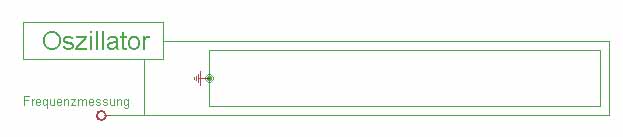

von Felix S. (felix-seifert)
Ich habe mal eine Grafik des Sensorprinzips angehängt wie ich es mir
vorstelle. Die Leiterschleife soll in den Boden eingebracht werden. Die
Leiterschleife soll als Leiterbahn auf eine Platine geätzt und mit
Schutzlack überzogen werden. Die maximale Kapazität in H20 habe ich mit
ca. 78 pF und einer Kapazitätsdifferenz von ca. 73 pF zur Leiterschleife
in Luft errechnet.

von Helmut L. (helmi1)
Fuers erste mal hier
http://de.wikipedia.org/wiki/Clapp-Schaltung
>ein Oszillator mit ca. 433 MHz würde schon sehr gut in die Aufgabe passen.
Nur ein Oszilltor fuer 433 MHz ist nicht gerade mal so eben
zusammengebaut.
Da gehoert schon einiges an Erfahrung zu um den vernueftig zum laufen zu
bekommen. Auch wirst du Probleme mit deiner Leiterschleife dabei
bekommen. Die kommt naemlich in die Groessenordnung der Wellenlaenge
(70cm bei 433 MHz) und da kannst du nicht mehr von einer reinen
Kapazitaet ausgehen.
>in Luft errechnet.
Das heist also die Kapazitaet aendert sich von 5pF nach 78 pF ?
oder von 78pF nach 73pF ?
Das zweite ist nicht gerade viel und damit schwer zu messen.
Gruss Helmi

Felix Seifert wrote:
> Strahlt eine solche geplante Schaltung denn schon so stark?
Naja, so eine Leiterschleife ist letztlich weiter nichts als eine
Rahmenantenne (heutzutage auch als ,magnetische Antenne' bekannt).
Dass du sie im Boden vergraben willst, hattest du anfangs nicht
geschrieben, das dämpft natürlich die Abstrahlung auf jeden Fall
nochmal (je nach Tiefe).
