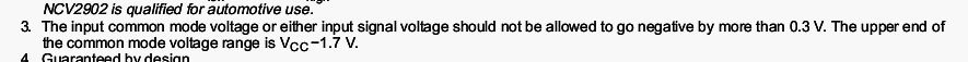

Moderator (Firma: Titel) Persönliche Seite #1011443
> und die Schaltung hat ganz gut funktioniert.
Mein Glückwunsch. Aber im Datenblatt eines jeden OPs steht nun mal der
Gleichtaktbereich. Beim bekannten LM324 ist das z.B. 0V bis Vcc-1,7V.
Der Hersteller garantiert dir jetzt aber nicht, dass bei Überschreiten
dieses Werts der OP nicht mehr funktioniert (krasser Satz, aber formal
richtig), sondern er sagt: Ab diesem Wert garantiere ich dir nicht mehr
die korrekte Funktion.
D.h. es kann gehen, es kann aber auch schiefgehen... ;-)
