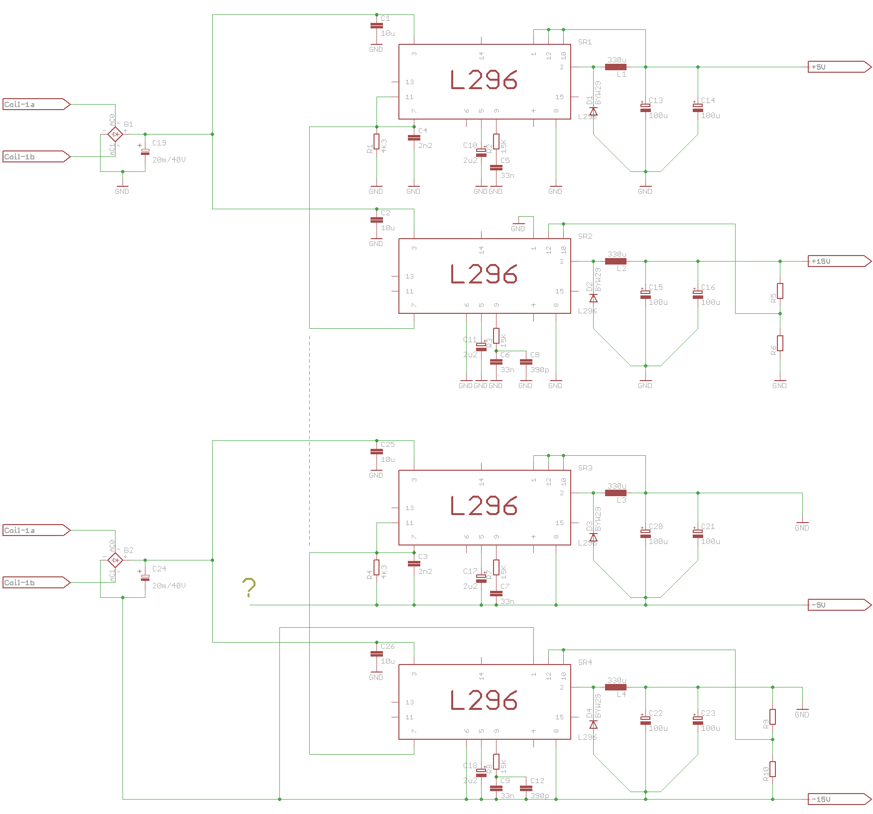

OP #1011849
ich habe mal skizziert, was ich meine.
Ich denke mal, die positiven Zweige und der Zweig für -15V könnten
klappen.
Wogegen ich völlig in der Luft hänge, ist der -5V Zweig.
Wo kann/muss ich die Leitung mit dem Fragezeichen verbinden?
Muss ich den 5V Zweig über einen Ausgangsspannungsteiler in Bezug zu den
-15V setzen (also auf +10V einstellen), um so indirekt auf die -5V zu
kommen?
Für weitere Hilfe wäre ich sehr dankbar.
Gruß Santi
kommen?
yep

OP #1011945
>> kommen?
> yep
kurz und knackig :) - Danke
Also das mit dem Ausgangszweig werde ich wohl hinbekommen, aber was
mache ich mit dem Fragezeichen? Irgendwie müsste der Strom ja auch
wieder zurück fließen (ich gehe nicht davon aus, dass die ganze Last
über den Spannungsteiler laufen soll. Ich hätte nur den Feedback-Eingang
auf den Spannungsteiler gelegt)?!?

#1011954
> Bin etwas verunsichert. Meinst Du, den Mittenabgriff der Sekundärspulen
> nicht zusammenschalten?
Wie gesagt RK-Trafos haben keinen intern bereits vorverdrahteten
Mittenabgriff, d.h. es werden nicht nur 3 Drähte herausgeführt, sondern
eigentlich immer vier, bei zwei identischen Wicklungen. Und richtig
erkannt, für Deine Applikation auf keinen Fall die Sekundärwicklungen
galvanisch miteinander verbinden!
> Ausgänge in Serie schalten ist klar - nur die Eingangsbeschaltung nicht.
> ... und 2 getrennte Regler - gleichbedeutend mit identischer Aufbau?
Für die +/-15V => Ja.
+/-5V lassen sich hingegen mit dem L296 und dem bei Dir vorhandenen
Trafo nur in der von 'Einer' erwähnten Weise realisieren.
Die +3V gehen wieder genauso wie die anderen pos. Spannungen (+15V und
+5V)
> Also ich stelle mir das so vor, dass ich 4 von den L296ern verwende, je
> 2 pro Sekundärwicklung, einen für 15V, den anderen für 5V. Am Schluss
> verbinde ich dann die Massen der "oberen" Regler mit den
> "positiv"-Ausgängen der Unteren.
Fast richtig. Dein (vorläufiger) Schaltplan hat bei der Erzeugung der
negativen Spannungen ein paar Fehler drin: Die virtuellen Massen der
beiden als Negativ-Regler misbrauchten L296 müssen zusammenliegen. Dort
wo Du das '?' angebracht hast, muß mit der virtuellen Masse des
-15V-Reglers verbunden werden - also genauso, wie Du es bei den
Positivreglern gezeichnet hast, das Massesymbol, was mit 'GND'
bezeichnet wurde.
Nur das jetzt im Negativzweig der Regler, der die -5V macht als
+10V-Regler dimensionert werden muß, denn die -15V-Leitung dient als
Referenz (virtuelle Masse) für den -5V-Regler und damit ergibt sich die
-5V (gegen GND) aus der Rechnung -15V + 10V = -5V.
Alle Klarheiten beseitigt? ;-)
Und eh ichs vergesse, die gestrichelt eingezeichnete Linie, die die
virtuellen Massen der Pos.- und Neg.-Regler miteinander verbinden
sollte, darf auf keinen Fall gemacht werden - aber wer Rauchzeichen
von Elektronikbauteilen mag ...

Hmm, kommt drauf an ... Weiß jetzt zwar nicht ganz genau was Du wie in
diesem Fall verschaltet hast, aber falsch war's irgendwie sicherlich.
> Hm, also wenn ein zweites L-C-Filter, dann mit nachgeschalteten
> L4805ern?
Nein - der nachgeschaltete Regler spielt dabei keine Rolle.
> oder wie meinst Du die Warnung?
Durch den zweiten L-C-Filter wird die Phase (zw. Strom und Spannung)
immer weiter verschoben und führen dann zu einem schwingfähigem Gebilde,
da aus einer Rückkopplung (weil gut für eine Regelung) eine Mitkopplung
(nur gut für einen Oszillator) wird.
> oder soll die Last am Spannungsteiler liegen?
Bingo! Egal welche Last es auch sein mag, sie darf auch erst nach einem
zweiten Filter angehängt werden. Die Rückkopplung aber bitte immer nur
nach dem ersten Filter anklemmen.
>> Speziell beim L296 gibt's extra zu diesem Zweck die Möglichkeit mehrere
>> dieser Schaltregler zu synchronisieren
> Schon klar, nur wie, bzw. wen synchronisiere ich sinnvoll?
> Alle Regler einer Sekundärwicklung (also 2x 2), oder alle 4 zusammen?
Immer nur die drei L296, die im positiven Zweig, sind miteinander
synchronisieren und - völlig getrennt davon - die zwei L296, die im
negativen Zweig ihre 'Arbeit' verrichten.
Die gemeinsamen Bezugspotentiale (die schon erwähnten virtuellen Massen)
sind hier ausschlaggebend, wer mit wem synchronisiert werden
darf/kann/muß.
