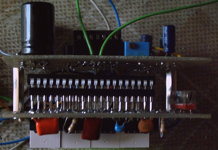

Gast #1011553
Ich nutze sie zum Bleistift für solche gewagten Konstruktionen. ;-)
Das ermöglicht mir, auch auf einseitigen Platinen Fassungen zu
verwenden.
Manchmal ist es erforderlich, etwa unter einem dicken statischen RAM
einen Adreßzähler (74HCT4040) unterzubringen. Um dann mit dem breiteren
Schaltkreis "hoch genug" zu kommen, ist das m.E. eine gute Methode.
So, jetzt erst mal einen Helm aufsetzen, um die "Prügel" für diese Idee
besser abfangen zu können.....;-)

Gast #1011577
Auf meiner alten ET-4000-Grafikkarte von früher (TM) war das auch so
gemacht: der schmale Adreßlatch (oder was auch immer) lag unter dem
breiten
PROM (oder was auch immer), der seinerseits auf einem hohlen Sockel saß.
Also nix Prügel für Paul ...
