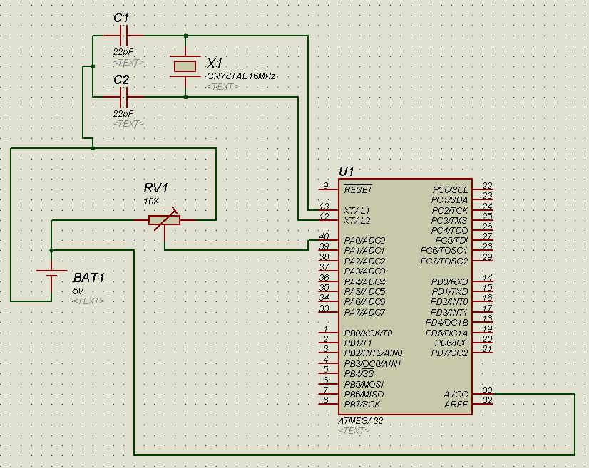

Habe Folgendes Problem:
Ich benutze einen Atmega 32 mit dem ich einen Analogwert einlesen
möchte.  Dieser soll in der Variablen  „temp1“ abgelegt werden. Später
will ich diesen auf einem LC-Display auslesen können.  Im Anhang findet
ihr ein Schaltbild wie ich zum Testen ein Poti am Analogeingang habe.
Kann es sein das ich es Falsch angeschossen habe? Ich Wollte ohne
interne Referenzspannung Messen können. Später will ich mit einem LM35CZ
eine Temperatur erfassen. Um nun den Analogeingang zu testen habe ich
vorerst dieses Programm geschrieben. Leider Kriege ich keine Ausgabe,
bzw. die Variable wird nicht beschrieben. Kann mir einer sagen was ich
Falsch gemacht habe?

#1012078
GND/AGND/VCC Angeschlossen? (Im Schaltplan nicht Sichtbar)
Diese drei vorhanden?
100nF von AREF->AGND.
100nF von VCC->GND
100nF von AVCC->AGND
Und kopier den Programabschnitt hier rein (am besten in [c]..[ /c])
Bei Abtippen ist da wohl was schiefgelaufen.
Persönliche Seite #1012098
Mir kommt der Code allgemein sehr komisch vor ;)
uint16_t ReadChannel(uint8_t mux)
char  temp1;
  uint16_t Temperatur;
 ADMUX = (1<<REFS0) | (1<<MUX0); //  Referenzspannung von AVCC nutzen
 //PortA0
was soll das "char temp1;" zwischen Funktionsname und Funktionscode?
