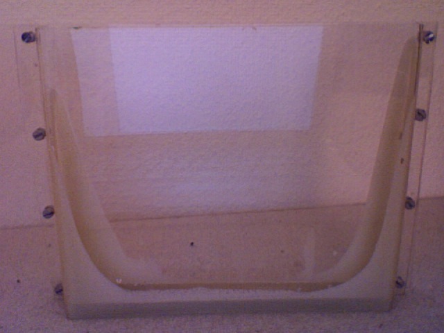

OP
So, Küvette ist fertig:
besteht ansich nur aus zwei PMMA-platten, die Vordere ist warmumgeformt,
und auf die Hintere geschraubt. Der Boden und die Nähte sind mit
BiresinGK15AL2 abgedichtet. Motor habe ich gerade einen gefunden, nur
die Mechanik muss ich noch realisieren.
Fassungsvemögen: 0,9 Liter => 2xEuro
MfG Fabian
