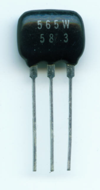

Was ist das für ein Bauteil?
Also ein Bandpassfilter?
Wenn ich von der Kondensatorkennzeichnung ausgehe, dann ist der
aufgedruckte Wert 5,6 * 10^5 = 560kHz. Kann das stimmen?
Wenn ich also 560kHz auf eine Seite draufgebe, müssten diese auf der
anderen Seite wieder rauskommen?
Ein ZF Filter oder sowas in der Richtung schließe ich nun aus.
Ich habe es im Bereich bis 20MHz durchgemessen, am Ausgang kommt nichts
raus, wenn ich auf den Eingang eine Frequenz gebe.
Leider auch nicht.
Wenn es ein Entstörfilter wäre, dann würde ich einen Durchgang messen
können, und der Keramikresonator hätte doch auch irgendeinen
frequenzabhängigen Durchgang, oder?
Ich habe etwa 1Vss von 0Hz bis 20MHz draufgegeben, am Ausgang messe ich
konstant irgendwas <1mV.

Ich hätte eigentlich auch auf einen Keramikresonator getippt. Die beiden
ockergelben länglichen Teile könnten die Lastkondensatoren sein (jeweils
mit dem mittleren und einem der äußeren Pins verbunden). Das schwingende
Element läge dann noch im Verborgenen.
> ich konstant irgendwas <1mV.
Wo hast du das Signal angeschlossen und wo hast du mit welchem Gerät
gemessen?
Ich habe einen Funktionsgenerator auf Sweep 0-20MHz eingestellt, dieses
Signal in einen der äußeren Pins eingespeist, den mittleren an Masse
gelegt und den Ausgang über 200 Ohm auch an Masse gelegt. Hier habe ich
dann mir einem Oszilloskop gemessen: Nichts.
Wenn ich stattdessen ein 10,7MHz Filter aus einem Radio anschließe, sehe
ich deutlich einen Peak etwa in der Mitte (zwischen 0 und 20MHz).
Ein 10,7 MHz-Bandflter hat eine recht hohe Bandbreite (ca. 100 kHz) und
lässt beim Wobbeln einen sichtbaren Peak durch. Falls es sich um einen
Keramikresonater handelt, ist die Bandbreite mindestens um den Faktor
hundert kleiner, da sieht man bei Wobbeln garnichts.
Schließe den Baustein mal an den Oszillator eines 47HC4060 an, oder  an
den Oszillator eines avr-Prozessors als ob es sich um einen
Keramikschwinger handle, vielleicht hast Du damit Erfolg.

Mein Tipp für das Bauteil: Zweifach Kondensator zum Entstören. Meine
jap. Freunde verwenden die gerne um HF-Anteile aus Niederspannungen
abzuleiten.

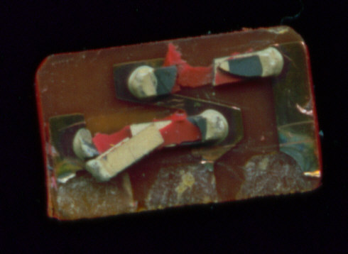

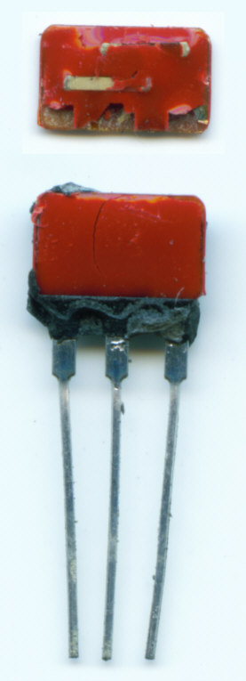

Die rote Vergussmasse ist ein weiches Gummi, das kann man wegkratzen.
Zum Vorschein kommen 2 Bauteile, die an einem Ende und innen schwarz
sind. Der Rest sieht silbrig grau aus.
Eines der Bauteile ist beim Öffnen abgerissen, das zweite ist auch
kaputt. Man kann aber doch noch lose rumliegenden Reste erkennen.
Es sieht so aus, als bestünde jedes der beiden Teile aus 2 aufeinander
geklebten Scheiben.
Ich habe noch nie ein SAW Filter von innen gesehen, aber ich für einen
SAW Filter scheint mir die Kopplung der Bauteile zu gering zu sein.
Ich messe übrigends je 160pF zwischen Außen und Mitte und 80pF zwischen
den äußeren beiden Anschlüssen.
Serienschaltung eben. Aber für Entstörzwecke etc. zu klein. die 160pf
sind ja schon fast durch die Beine gegeben.
