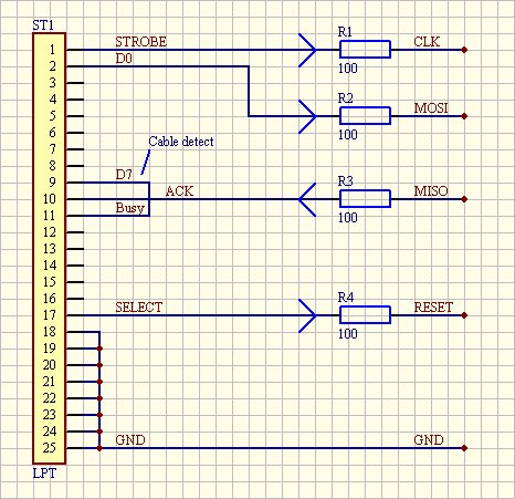

#1013266
Hier gibts den Schaltplan:
http://www.btc.pl/pdf/zl9prg.pdf
Den Primitiv-Schaltplan häng ich auch mal dran. Würd ich aber auf Dauer
nicht empfehlen. Eventuell sind in der Nähe der CPU 100pF Kondensatoren
auf Masse nötig, um Übersprechen zu minimieren.
Noch eine Bemerkung:
Es muss ein Quarz dranhängen und dieser muss auch schwingen, sonst
funktioniert das Programmieren nicht.
Gruß, Bernd
