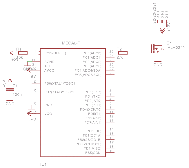

ich habe ein Problem mit meiner im Anhang befindlichen Schaltung.
Und zwar möchte ich mit einem Mega8 mittels PWM einen PC Lüfter steuern,
allerdings läuft der Lüfter immer mit voller Leistung trotz PWM-Signal.
Ich habe schon versucht, den MOSFET anders zu beschalten, allerdings
läuft der Lüfter in anderen Konstellationen gar nicht.
Leider kenn ich mich mit Transistoren nicht wirklich gut aus, ich kenn
nur die Theorie^^.
Wer erkennt hier das Problem?
Vielen Dank schon mal vorab
MfG Marcel P.

von Magnus Müller (Gast)
...Source und Drain vertauscht?!?
von Marcel P. (Gast)
Drain ist der verkürzte Pin in der mitte bzw. Kühlfläche. So ist es bei
mir in der Schaltung. Source ist bei mir rechts demnach links Gate
Wenn du Source und Gate kurzschliesst (Drahtbrücke, Messstrippe o.Ä.)
sollte der Lüfter aufhören zu drehen...
Bitte ausprobieren und Ergebnis posten!
dreht nicht mehr nachdem gate = source gesetzt wurde
Dann ist der FET schon mal heile =)
Vergiss mal eben die PWM Geschichte, und sage deinem Controller einfach
mal, dass er PC0 auf 0 setzen soll (bitte vergiss nicht den Pin auch als
Ausgang zu konfigurieren!).
Was macht der Lüfter nun?
Gruß,
Magnetus
P.S.:  Die Drahtbrücke muss natürlich auch wieder weg ;)
Hört sich nach BASCOM an...
Kannst du mal dein Programm hier (als Anhang) posten?
Halt... Stop...!
Marcel P. wrote:
> hmmm kein Unterschied zwischen Portb.1 = 0 und Portb.1 = 1 Lüfter steht
> in beiden fällen...
Was soll der Quatsch? Dein FET hängt an Port C !
Ähm nö tut er nicht Portc ist beim Mega8 AD-Wandler ich hab ihn aber an
Hardware PWM also Portb.1 angeschlossen
oh verflucht! Du hast Recht...ich aber auch...Schaltbild ist falsch! Tut
mir leid. Der MOSFET hängt definitiv an Portb.1
Nimm mal deinen Mega8 aus dem Sockel und verbinde Pin 15 (PB1) im Sockel
mit GND. Der Lüfter sollte dann stehen.
Nun verbindest du Pin 15 mit VCC. Der Lüfter sollte sich nun drehen.
Wenn dem nicht so ist, ist der MOSFET entweder nicht mit PB1 verbunden,
oder du hast einen anderen Hardwarefehler.
Wenn es funktioniert, hast du einen Fehler im Programm, einen defekten
µC, einen nimmer endenden Reset, oder das Programm wurde nicht in den µC
geladen.
Der MOSFET ist richtig angeschlossen, aber auch mit 5V an Gate dreht
sich der Lüfter nicht
Hmm eine Fehlerquelle bezüglich des Atmegas ist, dass ich GND und Reset
beim ISP verwechselt hab aber der MOSFET funzt dennoch nciht
Sodala Drain war eine Kaltlötstelle... Vielen Dank allemal für deine
Hilfe =)
