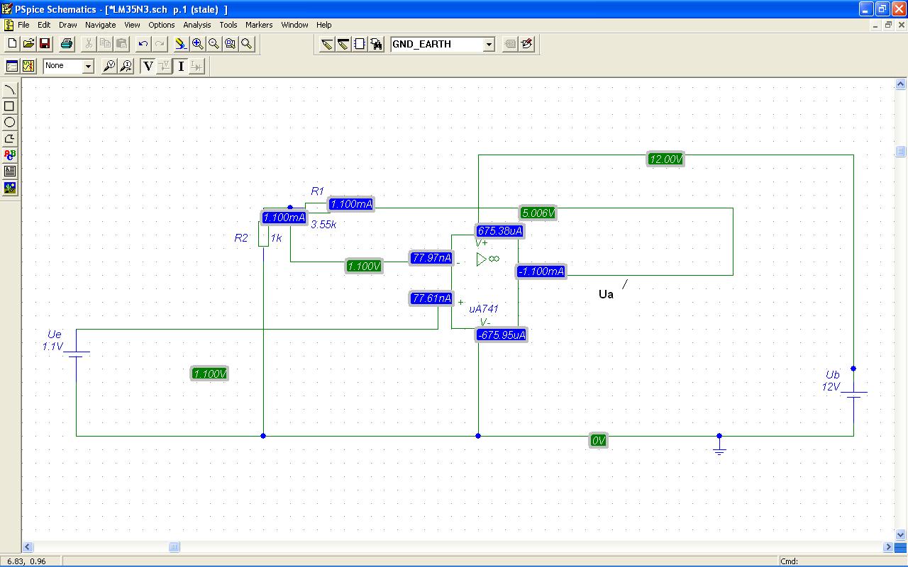

Hallo zusammen
Hab folgendes Problem:
Ich möchte eine Spannung von 1.1V auf 5V Verstärken. Habe mir mit
Schematics PSpice einfach eine Schaltung berechnet (siehe Datei Anhang).
Nun hab ich sie auch so aufgebaut.  Wenn jetzt an Ue 0V anliegen habe
ich an Ua  5V. Regel ich jetzt Ue hoch so vergrößert sich Ua bis fast an
die Betriebsspannung (12V).
Einer vielleicht eine Idee was falsch seien könnte?
Gruß Daniel

Also falsch aufgebaut kann ich auschließen. Hab die Schaltung ca.5 mal
neu aufgebaut und nach mir mein Kollege auch noch 3 mal. Und der hat
sowas schon öfter gemacht konnte sich das aber auch nicht erklären. Muss
dann wohl an den Bauteieln liegen probier Montag dann mal den LM324.
Hoffetlich klappt das dann auch.
Danke @all

du bist ja sehr beharrlich. Aber Helmut hat Dir eigentlich schon gesagt,
weshalb das nicht gehen kann:
Die Eingangsspannung des OPV liegt sehr nah an den Grenzen des
Versorgungsspannungsbereiches [0V...12V]. Ein normaler
Operationsverstärker funktioniert dann nicht mehr ordentlich.
Helmut hat Dir als Alternative einen Rail-to-Rail-Verstärker empfohlen.
Wenn Du den Rail-to-Rail-Verstärker nicht nehmen willst, kannst Du auch
die negative Spannungsversorgung statt auf 0V auf ein niedrigeres
Potential legen (z. B. -12V; -5V geht auch).

obwohl der 741 alt ist ,ist er so gut wie einst der Kaefer.
man muss ihm eben den richtigen Kraftstoff verpassen....dann laeuft er
und laeuft...bis heute.
der 741 moechte eben neben den +12V auch -12V !...dann laeuft alles !

Naja... den LM324 als R2R zu bezeichnen ist gelinde gesagt sehr
übertrieben.
Die Eingangsspannung kann die negative Versorgungsspannung (in dem Falle
GND) annehmen und die Ausgangsspannung kommt sehr nahe an GND ran. Aber
bezüglich der positiven Versorgungsspannung fehlen doch rund 1.5V !
Das mag für die obige Schaltung völlig ausreichend sein, aber der
Begriff Rail-to-Rail für den LM324 ist -ich sag's jetzt einfach mal-
falsch!
