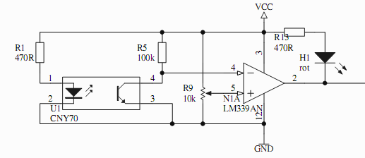

ich habe vor ca einen halben Jahr bei Reichelt CNY70 bestellt und damit
auch erfolgreich auf einer gelöteten Lochrasterplatine gearbeitet. Nun
hab ich heute angefangen diese umzulöten bzw. noch neue in ein festes
Gehäuse einzubauen (siehe Schaltplan) bis auf einen scheinen aber alle
nach dem anlöten des Vorwiederstandes (100 - 120 Ohm) zu sterben?

Gast #1014442
Häää also ich nahme 5V Spannung (7805) geregelt da hab ich es so
ausgerechnet
(U - ULed)/If= Vorwiderstand in Ohm.
(5V-1,25V)/0,05=0,75
Also 75 Ohm aus Sicherheit hab ich aber dann aber 100 genommen (wollte
ja nicht direkt am maximalen bei dem einen der noch tadellos
funktioniert messe ich um die 0,03 Ampere.) Da ich aktuell nur 120 Ohm
vor Ort habe hab ich diese genommen für die Linienerkennung müsste es ja
reichen.

#1014725
Also ich habe auch schon einmal CNY70 als Sensoren für die
Linienerkennung bei einem Roboter verwendet. Die waren ca. 3-5mm über
dem Boden montiert und es hat mit einem wesentlich kleineren Flussstrom
als 30mA durch die LED problemlos funktioniert, sogar bei der
Beleuchtung in einem Fernsehstudio. Was spricht dagegen die Sensoren
knapper über dem Boden zu befestigen?
Im Anhang ist die Schaltung die ich damals verwendet habe, VCC war 3,3V.
Gast #1419415
hallo leute, bin auch grad am experimentieren mit dem cny 70. ich
steuere mit ihm einen µc an.
ich habe ihn genauso angeschlossen wie jörg in seiner oben gezeigten
schaltung.
der einzige unterschied zu jörg ist, dass ich an der LED einen
vorwiderstand von 100 ohm angeschlossen habe und mein widerstand am
transistor 50 K beträgt.
jetzt habe ich nur das problem dass mein schaltpegel nur zwischen 0 und
3.6 volt hin und herschaltet.
das reicht bei meinem µc aber nicht für einen high pegel, er erkennt
immer nur low.
wer kann mir weiterhelfen?
mfg andi

Gast #1419714
> dass ich an der LED einen vorwiderstand von 100 ohm angeschlossen habe..
der ist zu klein, nimm da mal einen 270 Ohm .
>  mit meinem 470 K poti geklappt.
Wo soll das denn sitzen? Poste mal einen Stromlaufplan.
