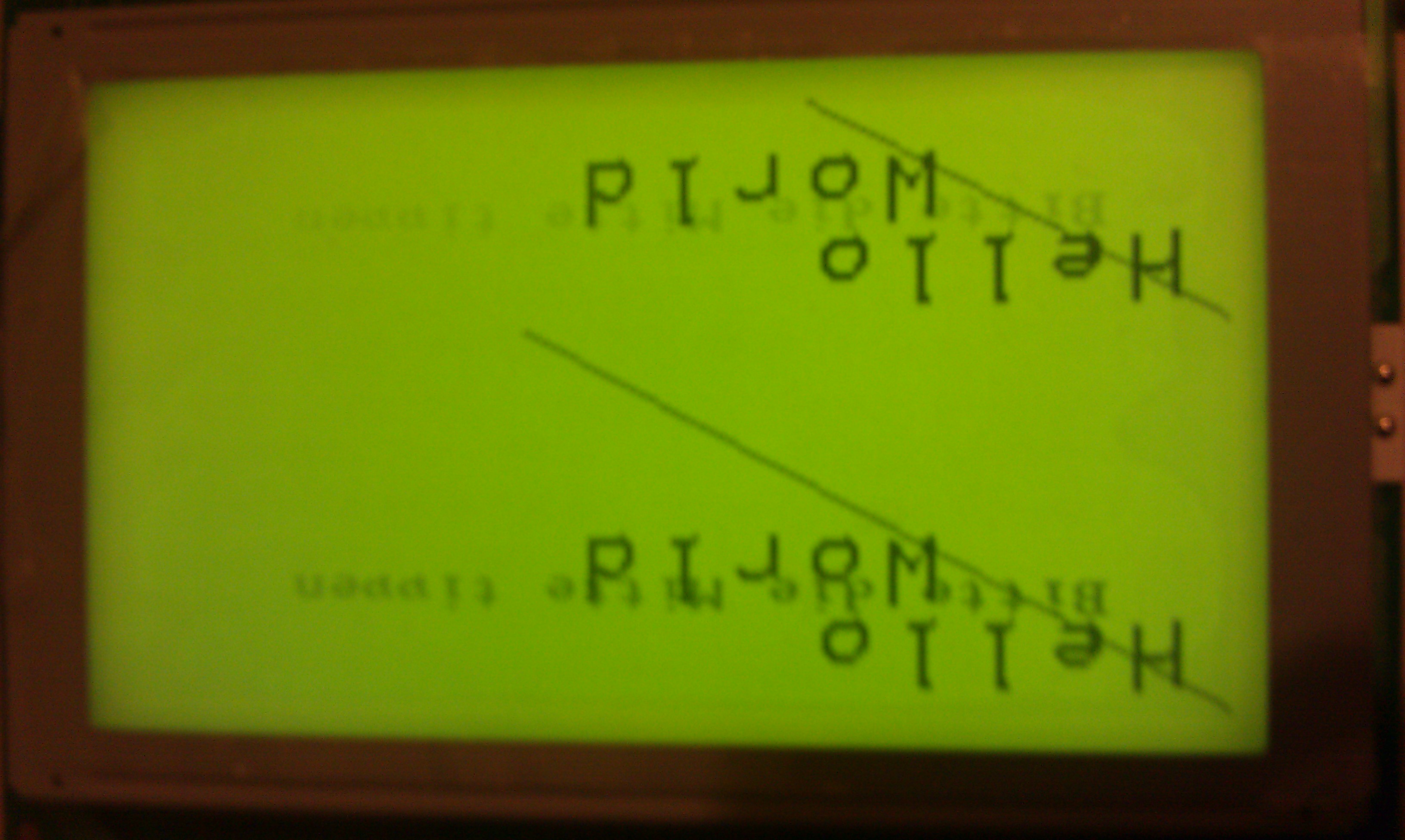

von Tobias L. (morslucis)
Servus,
Ich häng mich mal hier ran, weil ich auch Darstellungsprobleme mit
besagtem Display habe.
Und zwar folgendes:
Das Display gibt mir die erste Zeile, die ich reinschreibe auch aus, mit
der korrekten Startposition und allem.
Das Problem ist nur, dass es alle weiteren Zeilen ignoriert (egal, was
ich mit dem Cursor anstelle), und das Display komplett mit der ersten
Zeile auffüllt. Und obwohl ich eine Zeichengröße von 8x10 eingestellt
habe, produziert es lauter 8x5er Zeichen, bzw Zeilen mit einer Höhe von
5, sodass sich die Zeichen überlappen.
Ich habe den Code mal angehängt, vieleicht findet ja wer den Fehler.
Die Fehlerbeschreibung war jetzt vielleicht etwas ungenau, daher bin ich
offen für Rückfragen.
OK, ich habe den Fahler gefunden...
Es lag am DisplayDuty, und der Kontrastspannung...
Ich hatte V0 einfach an 5V geklemmt, und den DisplayDuty auf 1/4...
Jetzt funktioniert alles

von Riccardo Salzer (Gast)
Hallo Leute
habe auch ein LC7981 Display mit 240x128 pixel, habe mir schon code
besorgt
jedoch habe ich ein Problem das das Display nicht richtig auf die
240x128pixel initialisiert und es Vertikal nur 100 pixel genommen
werden, danach wird einfach alles wieder geschrieben (siehe Bild)
Leider finde ich bei der initialisierung den fehler nicht, bzw. kann nur
bei initialisierung liegen oder??
code liegt dabei!
wäre sehr dankbar wenn wer einen tipp hätte für mich!
LG Richi!
