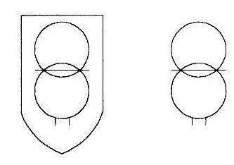

Ob es sich bei Deinem Gerät um die Schutzklasse 2
(also ohne Schutzleiter) handelt, hängt nicht allein
vom Trafo, sonder vom gesamten Aufbau ab.
Eine ausreichende galvanische Trennung liegt
beim Trafo aber nur vor, wenn der nach
EN 61558-2-6  VDE 0570 Teil 2-6 (alte VDE 0551)
aufgebaut ist.  Trafos nach dieser Norm tragen das
beiliegende Symbol. Ist er nicht nach dieser Norm
gebaut, kann auf eine Schutzleiter nicht verzichtet werden.

Es war das rechte Symbol vorhanden jedoch weiß ich nicht mehr ob dort
ein Strich in der Mitte also zwischen den beiden Kreisen vorhanden war.
Ich kann leider nicht mehr nachschauen.
