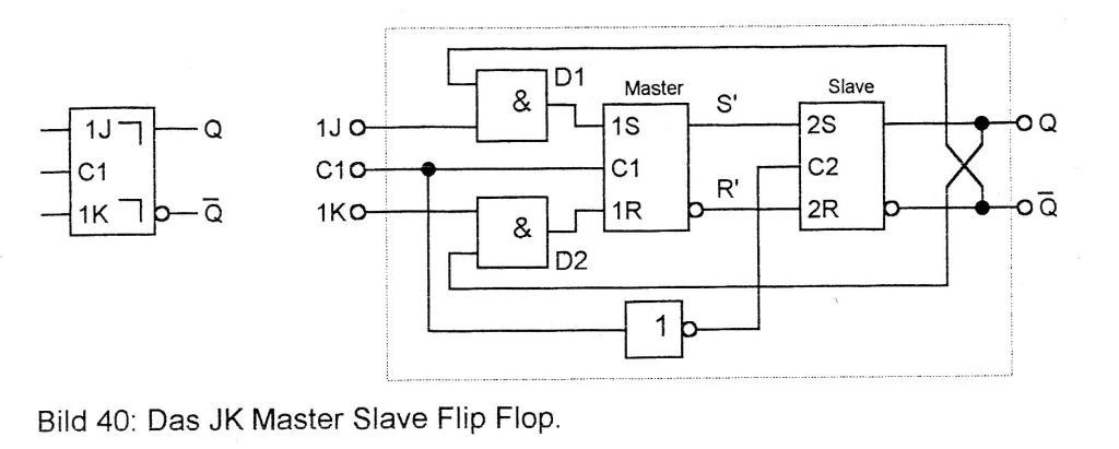

Gast #1015096
>Kannst du das mal genauer erklären?
Beim 7474 handelt es sich um ein Taktflanken
getriggertes FF. Das heißt, für ein saubers
Schalten ist die Geschwindigkeit mit der das
Taktsignal von Low nach High wechselt wichtig.
Bei vielen Anwendungen , die mit hohen Taktfrequenzen
betrieben werden, arbeiten taktflankengesteuerte FF nicht
sicher genug. Die Qualität des Taktsignals spielt bei
taktzustandsgesteuierten FF keine große Rolle.
(Hauptsache die Spannungspegel werden erreichet)
Um nun ein FF zu erhalten, dass wie ein taktflanken-
gesteuertes FF arbeitet, kombiniert man zwei taktzustands-
gesteuerte (ich hasse die langen Wörter in der deutschen Sprache)
FF in einer Schaltung.
Ein solches FF wird Master-Slave-FF genannt (siehe Bild)
Beide Speicher werden durch einen gemeinsamen Taktimpuls gesteuert.
Der Master erhält das Taktsignal direkt, der Slave über einen Inverter.
Beim Ansteigen des Taktsignals übernimmt der Master die
Informationen vom Eingang (J,K) beim Absinken des Takts
Liefert das Slave diesen Zustand an die Ausgänge.
Bis auf einen unbedeutenden Unterschied, verhält sich das
abgebildete FF wie ein JK-FF mit negativer Taktflankensteuerung.
Aus der TTL-Familie ist es der Typ 7476

#1015206
Das ist Quatsch mit Soße.
Die D-FF und JK-FF sind vom Prinzip her gleich aufgebaut, der JK-FF hat
nur noch ne zusätzliche Rückführung.
Das sieht man sehr schön an den Innenschaltungen:
http://www.nxp.com/acrobat/datasheets/74HC_HCT74_3.pdf
Der 74HC76 dürfte ein Exot sein, daher hier der 74HC73:
http://www.nxp.com/acrobat/datasheets/74HC73_4.pdf
Logik-ICs brauchen generell steile Taktflanken, da sonst die
Eingangsstufen schwingen können und dann zählt sowohl der D-FF als auch
der JK-FF falsch.
Eigentlich sollte das Signal des 74HC00 steil genug sein, wenn die
RC-Oszillatorschaltung korrekt aufgebaut ist (kein Analogbetrieb).
Zur Sicherheit kann man ihn durch nen 74HS132 oder 74HC14 ersetzen, dann
ist das Signal immer o.k.
Peter

Gast #1015433
1) Ich hoffe für Dich, dass Dein geistiges Niveau
   nicht Deinem Ausdruck entspricht.
2) Wenn Du Dein Datenblatt über das 7474 lesen würdest,
   hättst Du erkannen können, dass die Entwickler
   extra einen ST an den C Eingang gesetzt haben um
   die Flanke etwas aufzuhübsch.
   Das muss bei flankengetriggerten FF eben sein.
   Aber bei zustandsgesteuerten eben nicht.
   Siehe Datenblatt von dem "Exot"
3) Aus diesem Grunde arbeiten Zählerbausteine
   immer mit JK-MS-FF.
#1015501
Das ist nur ne Spezialität von Philips (NXP), der JK-FF hat den ST ja
auch.
Da sehe ich nur, daß Motorola (ON) keinen ST drin hat.
Ansonsten ist es aber exakt das gleiche Schaltungsprinzip, also 2 über
Transmissionsgatter gekoppelte RS-FFs.
Beim D-FF ist es vielleicht nicht auf den ersten Blick zu erkennen, aber
er ist natürlich auch ein MS-FF (2 RS-FF).
>    immer mit JK-MS-FF.
Quatsch, geht genauso gut mit D-FF, z.B.:
http://www.standardics.nxp.com/products/hc/datasheet/74hc161.74hct161.pdf
Ich weiß natürlich, daß es in den TTL-Anfängen mal Zähler-Chips von
einigen Herstellern gab, die aufgrund von Designfehlern etwas
störempfindlicher waren als andere. Damit waren sie aber noch lange
nicht untauglich, wenn die Flankensteilheit innerhalb der Spezifikation
war.
Aber bei LS-TTL und spätestens CMOS sind das alles Märchen von gestern.
Mit JK oder D hat das jedenfalls überhaupt nichts zu tun.
Peter
