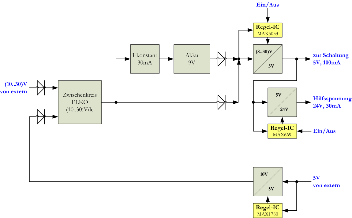

Hallo Leute,
Ich brauche mal ein paar Tipps bzgl einer Spannungsversorgung.
Ich möchte ein Gerät bauen, welches über drei Spannungsversorgungen
verfügt:
- 5V_extern (von USB-Anschluss)
- 10..30V_extern
- intern mit 9V Batterie.
Da jede der drei Varianten unabhängig von der anderen arbeiten soll (und
auch ohne Batterie) habe ich mir mal ein Konzept ausgedacht. Aber
irgendwie find ich das unständlich. Habt ihr bessere Ideen oder Tipps?

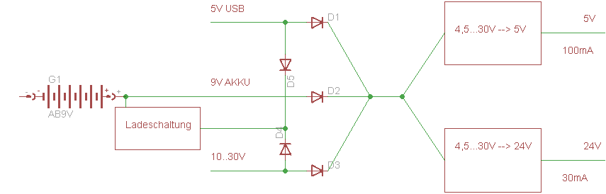

#1014947
leg alle 3 spannungen mit ner Shottky zusammen. von den dann
entstehenden 4,5..30V erzeugst du dann einmal (bei V > 10V) die 30mA zum
Akkuladen sowie über zwei buck-boost wandler aus den 4,5-30V 5 und 24V.
Wenn du willst male ich dir ein bildchen dazu ;)
Vorteile:
-besserer Wirkungsgrad
-weniger Bauteilaufwand
-Übersichtlicher
Nachteil: Laden des Akkus über USB nicht ohne weitere Hilfsschaltung
möglich (wobei fraglich ist ob dein akku bei 9,5-10V vollgeladen werden
kann und nicht eine höhere Spannung nötig ist ;) )
Gast #1014974
@ Matthias Lipinsky
Umständlich, aber kann man so machen.
Anmerkung:
1. Die Dioden sehen lustig aus.
2. Am Akku hast du nicht viel Freude, der hält so max 1 Jahr.

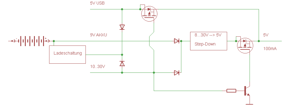

#1014984
Siehe anhang...in dem oben beschriebenen war noch ein kleiner Fehler
drin
Habe die 30mA mal durch ne "Ladeschaltung" ersetzt, konstantstrom auf
sonen Akku zu knallen ist suboptimal.
Achte bei den shottkys aber auf Reverseströme, die könnten Schäden
verursachen !

#1015000
ein sepic scheint mir gut. habe ich selber allerdings noch nie
verwerndet. hab dir mal was nettes rausgesucht:
http://www.national.com/images/pf/LM3488/10138844.pdf
scheint mir optimal für deinen Zweck.
Wegen dem akku, ich denke dass eine Konstantspannungsladung mit
Strombegrenzung (30ma ;)) hier besser ist, weil der Ladevorgang da
aufhört wenn der Akku voll ist. eventuell 3-4 mal im jahr einen vollen
Entlade-und Ladezyklus einfügen.

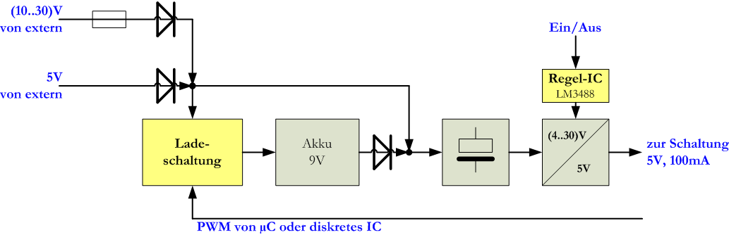

Hab mal ein neues Bild erstellt. Die 24V Hilfsspannung werden doch nicht
benötigt.
Passt das jetzt so?
#1015045
schaut schonmal besser aus. mit der Schaltung da im Bild würdest du
keinen sepic mehr benötigen. Vorsicht ist allerdings im spannungsbereich
der 10..30V spannung geboten in der beide mosfets leiten, ich bin mir
hier nicht so ganz sicher obs nen kurzen geben würde oder nciht
